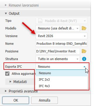

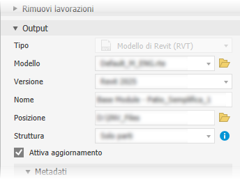

Output fornisce opzioni per definire il tipo di output e la struttura da utilizzare.
Tipo: visualizza che il tipo di output è un modello Revit (RVT).
Modello: imposta il file modello di Revit da utilizzare per l'output del nuovo file RVT. Individuare e selezionare il modello desiderato. Se non è selezionato alcun modello, viene utilizzato il modello predefinito di sistema.
Versione: selezionare la versione di Revit (2023 e versioni successive) per l'esecuzione dell'output.
Nome: utilizzare il nome file di default o specificare un proprio nome file. Per default viene utilizzato il nome assieme e aggiunto un suffisso.
Posizione: consente di specificare la posizione del file esportato.
Struttura
Tutto in un elemento: viene generato un modello di Revit con un elemento che rappresenta l'assieme semplificato. Le selezioni Includi proprietà non sono supportate per questa opzione di output.
Ogni componente di livello superiore: un modello di Revit con più elementi che rappresentano i componenti di primo livello del modello semplificato.
Solo parti: esegue l'output di un modello di Revit con più elementi che rappresentano ogni singola parte del modello semplificato.
Attiva aggiornamento: crea un nodo del browser che consente di modificare la semplificazione e aggiornare il file RVT esportato. Questa opzione è selezionata per default. Se deselezionata, non viene creato alcun nodo del browser e i criteri di esportazione non vengono mantenuti. Eventuali aggiornamenti al file esportato richiedono nuovamente l'esportazione del modello.
Esporta IFC (disponibile quando Versione è impostata su Revit 2026): esegue l'output del file della versione IFC selezionata con il file RVT esportato. I file hanno lo stesso nome ma non lo stesso tipo di file. L'impostazione di default è Nessuno.

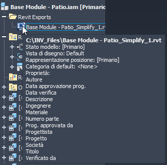

Per visualizzare le proprietà esportate, posizionare il cursore sul nodo del browser del file esportato.
