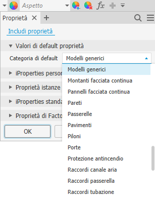

Prima di semplificare un modello per l'esportazione RVT, effettuare le seguenti operazioni:
Facoltativamente, specificare una Categoria di default (Revit) da utilizzare per tutti i componenti la cui iProperty Categoria di Revit sia impostata su
In ogni gruppo di proprietà, selezionare la casella di controllo per ogni proprietà da includere nell'esportazione.
del gruppo Proprietà per individuare rapidamente le proprietà di interesse.
Fare clic su OK.
Per aggiungere proprietà all'esportazione RVT in un secondo momento, effettuare le seguenti operazioni:
Aprire l'assieme contenente l'esportazione di Revit da aggiornare.
Nel browser Modello, espandere il nodo del browser Esportazioni di Revit.
Fare clic con il pulsante destro del mouse sul nodo del browser dell'esportazione da aggiornare e scegliere Modifica proprietà.
Selezionare le eventuali proprietà da aggiungere al file esportato.
Al termine, nella parte inferiore del pannello, fare clic su Aggiorna.
