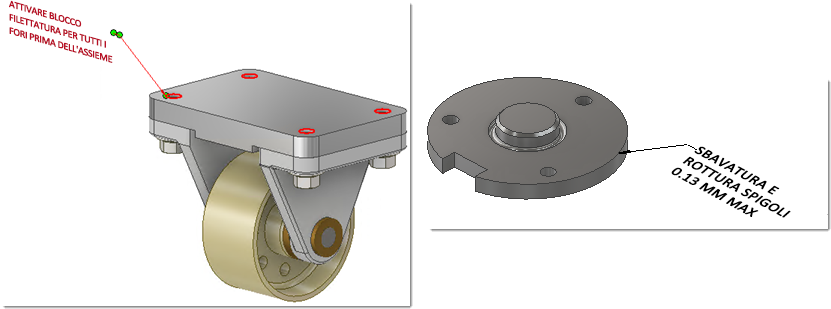

Aggiunta o modifica di una linea direttrice con testo
La nota con direttrice viene creata con una direttrice a segmento singolo per default. Per creare più segmenti di direttrice, avviare il comando, fare clic con il pulsante destro del mouse, quindi fare clic su Direttrice a segmento singolo per deselezionare l'opzione.
  1. Nella barra multifunzione, fare clic su scheda Annotazione gruppo Note Nota con direttrice .
  2. Selezionare il punto di ancoraggio sulla geometria.
  3. Facoltativamente, fare clic con il pulsante destro del mouse ed effettuare una delle seguenti operazioni:
    • Fare clic su Passa a Piano potenziale successivo dal menu contestuale o premere il tasto di scelta rapida BARRA SPAZIATRICE per far scorrere i vari piani alternativi.
    • Fare clic su Modifica piano di annotazione, quindi selezionare una faccia piana per orientare il testo.
    • Fare clic su Attiva/Disattiva allineamento per riorientare il testo.
    • Fare clic su Allinea alla geometria nel menu contestuale, quindi selezionare uno spigolo o un asse per orientare il testo.
    • Fare clic su Aggiungi vertice per includere un vertice aggiuntivo nella direttrice, fornendo maggiore flessibilità per la forma della direttrice.
    • Fare clic su Elimina vertice per rimuovere i vertici aggiunti alla direttrice.
    • Fare clic su Aggiungi/Rimuovi geometria associata, quindi selezionare la geometria che si desidera associare al testo della direttrice.
      Suggerimento: È possibile utilizzare la selezione tramite finestra per aggiungere o rimuovere la geometria. Dopo la creazione, evidenziare la linea direttrice per visualizzare la geometria associata.
  4. Fare clic per posizionare il punto finale della direttrice.
  5. Aggiungere il testo desiderato nella finestra di dialogo Formatta testo, quindi fare clic su OK o Applica per creare.
  6. Per modificare la nota con direttrice, procedere nel modo seguente:
    • Selezionare la direttrice nella visualizzazione o nel browser, fare clic con il pulsante destro del mouse e selezionare Modifica nel menu contestuale.
    • Fare doppio clic sulla direttrice nella visualizzazione o nel browser.
      Modificare i valori richiesti, aggiungere o rimuovere la geometria associata, quindi fare clic su OK.

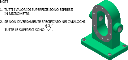

Aggiunta di una nota generale
  1. Nella barra multifunzione, fare clic su scheda Annotazione gruppo Note Nota generale .
  2. Selezionare il quadrante nella visualizzazione per posizionare la nota.
  3. Aggiungere il testo desiderato nella finestra di dialogo Formatta testo.
  4. Se lo si desidera, fare clic sull'icona Inserisci simbolo di stato della superficie per aggiungere uno stato superficie generale alla nota.
    È inoltre possibile fare clic su per aggiungere un profilo generale alla nota generale.
  5. Fare clic su OK o Applica per creare.
    La nota viene visualizzata perpendicolare alla vista.
Suggerimento: Per modificare la dimensione del testo della nota, impostare la scala Annotazione in Opzioni applicazione > scheda Generale.
Aggiunta di una Nota profilo generale
Una Nota profilo generale consente di aggiungere controllo a facce non identificate con un'annotazione di lavorazioni di tolleranza.
  1. Nella barra multifunzione, fare clic su scheda Annotazione gruppo Note Nota profilo generale .
  3. Nel testo della nota, selezionare <<$GENERAL_PROFILE_TOL>>, quindi fare clic sull'icona Inserisci tolleranza profilo superficie generale per specificare il valore di tolleranza e associarlo ad un DRF.
  4. Aggiungere il testo desiderato nella finestra di dialogo Formatta testo, quindi fare clic su OK o Applica per creare.
Un profilo generale nella nota partecipa ad un'analisi Verifica tolleranza.
Nota: Fare doppio clic o fare clic con il pulsante destro del mouse sul nodo del browser per modificare i valori di tolleranza delle note.
