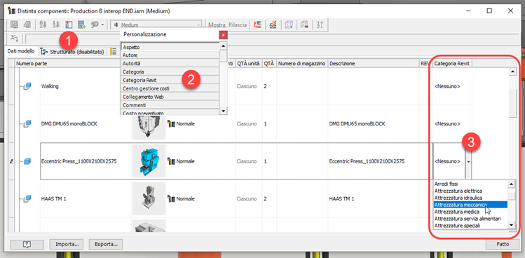

L'opzione Categoria di Revit può essere utilizzata ovunque si utilizzino iProperty, ad esempio in uno schizzo, annotazioni 3D o nell'ambiente di disegno. Poiché possono essere utilizzate sia con le parti che con gli assiemi, possono essere utilizzate per le esportazioni RVT o RFA.
Ad esempio, è possibile aggiungere una colonna Categoria di Revit nell'editor Distinta componenti per abilitare l'assegnazione di categorie all'interno dell'editor. Assegnare la stessa categoria ad uno o più componenti selezionati o assegnare una categoria ad un componente, quindi copiarla e incollarla in altri componenti.
Il comando Includi proprietà consente di assegnare una Categoria di Revit di default quando si preparano i modelli per l'esportazione in formato RVT. Quando viene utilizzato, qualsiasi componente esportato a cui è stato assegnato  come una iProperty Categoria di Revit, eredita la categoria di default selezionata. Per ulteriori informazioni, vedere Come includere proprietà in Esportazioni Revit.
