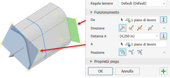

Nel gruppo Funzionamento, specificare i seguenti parametri in base alle esigenze:
Da. Per default, utilizza il piano dello schizzo del profilo.
Tra. Specificare terminazioni diverse per Da e A. Gli input validi sono faccia, punto o geometria di lavoro.
Direzione. Specificare la direzione della flangia scegliendo tra le seguenti opzioni:
Distanza A. Specificare la lunghezza della flangia contorno.
Distanza B. Viene visualizzata quando è richiesto un secondo valore di distanza. Specificare la distanza.
A. Selezionare una geometria di lavoro o una faccia piana come terminazione della flangia. La distanza è un valore di riferimento quando viene utilizzato A.
Posizione. Specificare il lato del profilo in cui viene creata la flangia.
Default utilizza il profilo come spigolo interno.
Invertito utilizza il profilo come spigolo esterno.
Simmetrico specifica un offset equidistante dal profilo.Nel gruppo Proprietà piega è possibile specificare il raggio piega e la regola di spiegatura da utilizzare.

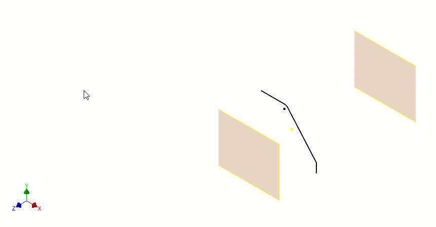

Tra. Utilizzare questa opzione per creare una flangia tra due elementi. Gli elementi possono essere punti, piani di lavoro o facce.
Offset. Utilizzare questa opzione per specificare i valori di offset per ciascun lato della flangia.Dal piano dello schizzo. Specifica che la flangia contorno inizierà dal piano dello schizzo del profilo.
Da. Specifica il piano di partenza della flangia contorno. Per default, viene selezionato il piano dello schizzo del profilo. Questa opzione è disabilitata, a meno che non si utilizzi Tra.
Tra. Utilizzare questa opzione per specificare posizione diversa per l'inizio e la terminazione.
