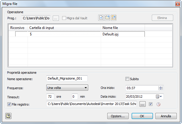

  3. Nel menu a discesa Crea operazione, selezionare Migra file... Nella finestra di dialogo Migra file, fare clic su Impostazione progetto o su Sfoglia... per selezionare un progetto del Vault. Aggiungere quindi il progetto, la cartella o la parte di cui eseguire la migrazione. Si consiglia la funzione Aggiungi progetto per la migrazione.
    Nota: Assicurarsi che sia selezionata l'opzione Migra dal Vault.
  4. In Proprietà operazione:
    • Selezionare Subito per eseguire la migrazione dei file di progetto contemporaneamente.
    • È possibile posticipare la migrazione in un secondo momento, ad esempio dopo l'orario di lavoro, quando Inventor non è in uso. Impostare l'ora e la data desiderate nelle rispettive caselle di testo.
    • Impostare il nome e la posizione del file di registro.
  5. Fare clic su Opzioni... per assicurare prestazioni ottimali. È consigliabile non creare degli allegati di visualizzazione come parte della migrazione. Se si utilizza Vault Professional, è possibile utilizzare un processore dei lavori per aggiornare gli allegati di visualizzazione in un secondo momento. Per ottenere risultati ottimali, modificare temporaneamente le impostazioni di Gestione della visualizzazione per mantenere i file DWF esistenti.
    Conservare copie locali dei file fino al completamento della migrazione. È buona prassi aggiungere un commento, in modo che in un secondo momento sia possibile identificare ogni nuova versione dei file di cui è stata eseguita la migrazione.
  6. Fare clic su OK per eseguire la migrazione dei file.
