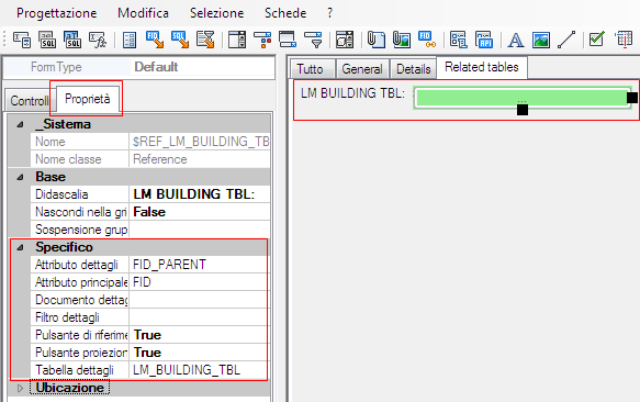

Il secondo tipo di controlli consente di accedere ai record correlati al record corrente. Questi controlli vengono creati per ogni relazione, ma è possibile definire controlli aggiuntivi. Ad esempio, per impostazione predefinita, viene definito un controllo di riferimento per le classi di entità geografiche etichetta.
Progettazione modulo: i controlli di tipo riferimento hanno l'aspetto di un pulsante e consentono di accedere a dati correlati. Fare clic sul controllo nel riquadro a destra e impostarne le proprietà.
