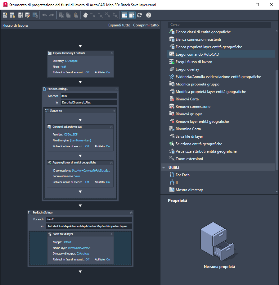

Le attività nel flusso di lavoro appaiono come un diagramma nello Strumento di progettazione dei flussi di lavoro.
Attività relative all'utilità e al Set di strumenti AutoCAD Map 3D
Nel Riquadro Attività, sul lato destro dello Strumento di progettazione dei flussi di lavoro, sono visualizzate due categorie di attività. Le attività del Set di strumenti AutoCAD Map 3D sono specifiche del Set di strumenti AutoCAD Map 3D (inclusa un'attività che esegue comandi di AutoCAD).
Le attività dell'utilità sono generiche e si basano sulla sintassi C#. Sono inclusi i tipi di attività elencati di seguito.

Attività parallele e in sequenza
In un flusso di lavoro, le attività parallele sono indipendenti l'una dall'altra. Ad esempio, quando ci si connette a due archivi dati, le connessioni parallele assicurano che la seconda connessione funzioni anche quando la prima presenta dei problemi.
Un'attività in sequenza dipende dalle attività precedenti. Ad esempio, nella parte superiore dell'attività parallela al di sopra del flusso di lavoro Overlay si trovano due gruppi di attività in sequenza. Ciascuno di essi si connette ad un determinato archivio dati e crea quindi un layer per l'archivio dati in questione. Se la connessione non riesce, non è possibile creare il layer.
