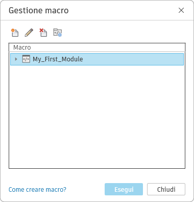

  1. Fare clic sulla scheda Gestiscigruppo Macro Gestione macro.
  2. Fare clic su Crea modulo.
    Viene aperta la finestra di dialogo Crea nuovo modulo.
  3. Immettere un nome per il simbolo.
  4. Fare clic su OK.
    Il nuovo modulo viene creato ed incluso nell'elenco in Gestione macro. È ora possibile aggiungere una o più macro.

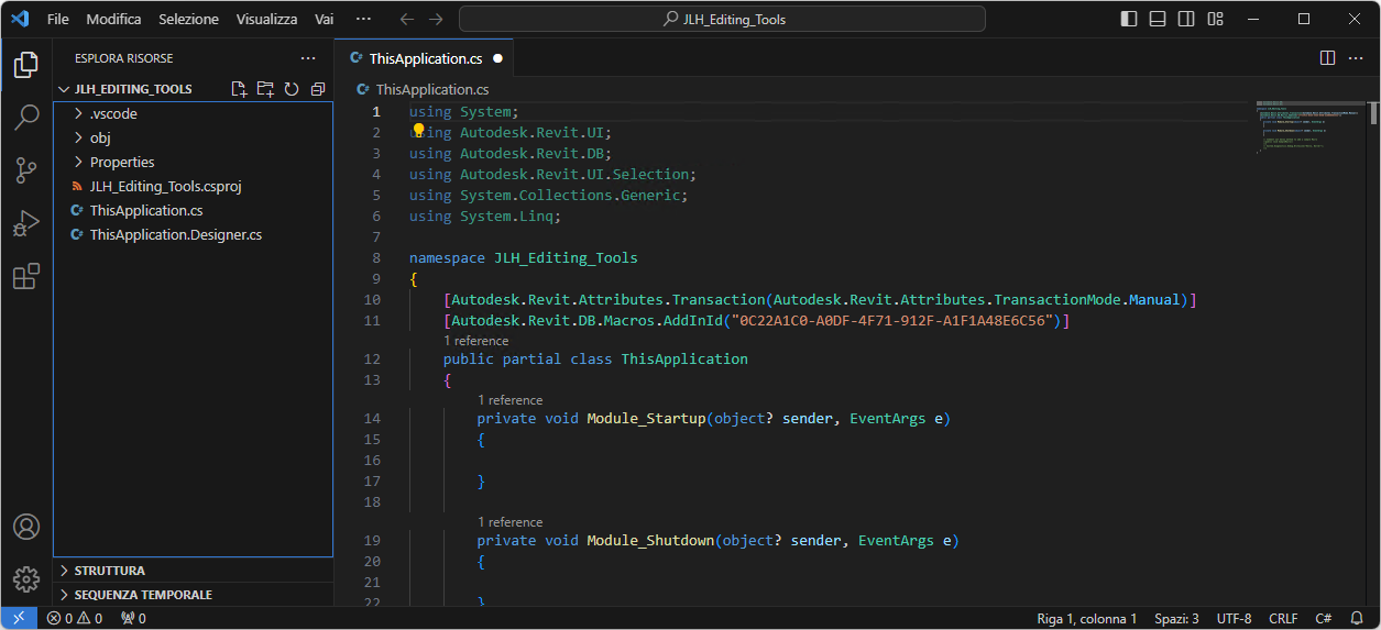

  5. Viene aperta una sessione di Visual Studio Code in cui è possibile iniziare a modificare le macro.
Modifica o eliminazione di macro
Per modificare un modulo (le macro in esso contenute), selezionarlo e fare clic su Modifica. Il modulo verrà aperto in Visual Studio Code ed è possibile modificarlo insieme alle macro associate. Per ulteriori informazioni, vedere Creazione di macro.
