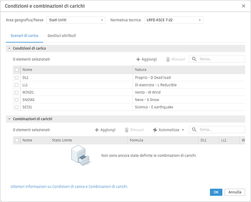

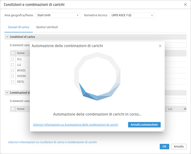

Per utilizzare Automatizza combinazione di carichi:
  1. Fare clic su Analizza Modello analitico (Condizioni e combinazioni di carichi).
  2. Fare clic sulla scheda Gestisci attributi.
  3. Espandere Combinazioni di carichi.
  4. Fare clic su Automatizza Automatizza combinazioni di carichi.
    Le combinazioni vengono generate.

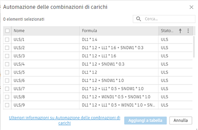

  5. Selezionare tutto o scegliere le combinazioni che si desidera utilizzare.
  6. Fare clic su Aggiungi a tabella.

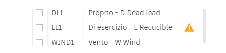

Nota: Il pulsante Automatizza combinazioni di carichi è disponibile solo se è stata eseguita l'autenticazione con il proprio account in Revit, se è presente una connessione ad Internet attiva e se le condizioni di carico sono allineate con la normativa tecnica selezionata.
Le condizioni di carico non allineate con la normativa tecnica selezionata vengono contrassegnate dopo la selezione della normativa stessa.
Per allineare una condizione di carico alla normativa tecnica selezionata, aprire l'elenco a discesa e selezionare la natura corrispondente nella sezione Normativa tecnica dell'elenco. Dopo averla selezionata, la notifica scomparirà. Ripetere l'operazione finché tutte le condizioni di carico non sono allineate alla normativa tecnica selezionata.
Se è stata scelta una normativa tecnica e tutte le condizioni di carico sono allineate con essa, è possibile attivare il processo di automazione.

Una volta completato il processo di automazione, verrà visualizzato l'elenco dei risultati.
Nota: L'elenco dei risultati non è l'elenco delle combinazioni di carichi definite per il progetto. Questo è il risultato del processo di automazione.
Per aggiungere combinazioni di carichi dall'elenco dei risultati dell'automazione al progetto:
  1. Selezionare tutto o scegliere le combinazioni che si desidera utilizzare.
  2. Fare clic su Aggiungi a tabella.
  3. Nota:
    • Se si fa clic su Annulla, l'elenco viene chiuso senza aggiungere alcun elemento al progetto.
    • È possibile eseguire ricerche nell'elenco, ordinarlo o riordinarlo per identificare facilmente le combinazioni di carichi desiderate.
    • Se le voci nell'elenco dei risultati sono disattivate, è perché le combinazioni di carichi con la stessa formula fanno già parte del progetto.
È possibile rivedere l'elenco dei risultati in qualsiasi momento e aggiungere altre combinazioni di carichi al progetto da questo elenco dei risultati dell'automazione.
