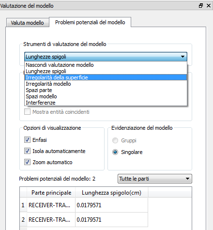

  1. Selezionare Irregolarità superficie dal menu a discesa Strumenti di valutazione del modello.

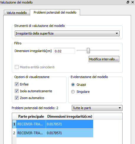

  2. Selezionare uno dei potenziali problemi del modello.
    finestra di dialogo di valutazione modello

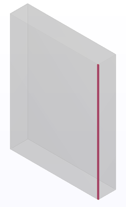

    Nota Come previsto, stiamo osservando la superficie creata da spigoli di piccole dimensioni che abbiamo osservato in precedenza. Quando si lavora con grandi gruppi di geometria, queste superfici possono variare rispetto a ciò che possiamo vedere nei piccoli spigoli.
    vista di irregolarità della superficie
