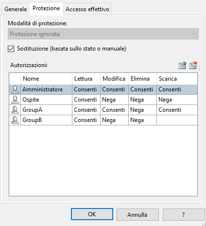

Elenchi di controllo dell'accesso (ACL)
L'Elenco di controllo dell'accesso consente di aggiungere e rimuovere membri per controllare gli utenti che accedono a determinati file, cartelle, articoli e oggetti personalizzati. È inoltre possibile specificare se il membro può visualizzare solo il contenuto, modificare il contenuto ed eliminare il contenuto.
Nota: Gli articoli e gli oggetti personalizzati sono disponibili in Vault Professional.
Per i file, le cartelle o gli oggetti personalizzati privi di un elenco di controllo dell'accesso definito viene utilizzata la protezione basata sull'oggetto.
La protezione basata sull'oggetto può essere sostituita. La sostituzione della protezione significa che l'ACL è ancora presente sull'oggetto, ma viene sostituito da un ACL appena definito. Si tratta di un Elenco di controllo dell'accesso di sostituzione o ACL di sostituzione.
Fino a quando è presente un ACL di sostituzione, la protezione basata sull'oggetto verrà ignorata. Se l'amministratore rimuove l'ACL di sostituzione, la protezione basata sull'oggetto diventerà la nuova protezione. Se un ACL di sostituzione è attivo, solo i membri e gli utenti presenti nell'elenco dispongono di autorizzazioni con l'oggetto.
