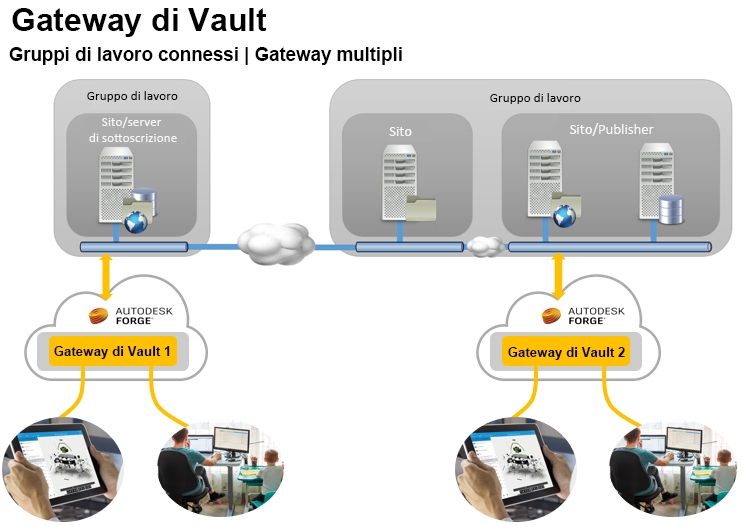

Con Gateway di Vault, i membri del team possono connettersi da remoto al Vault.
La tecnologia Gateway di Vault consente di collegare in modo sicuro i dispositivi remoti ai server del Vault tramite un servizio cloud. Il servizio Gateway di Vault genera un URL utilizzato al posto del nome del server del Vault quando si accede al software del client di Vault (ad esempio Vault Client, moduli aggiuntivi e così via). Il servizio cloud si interfaccia con il server del Vault, scambiando dati tra il client e il server in tempo reale.
La configurazione e l'utilizzo di Gateway di Vault non richiedono alcuna delle seguenti risorse di rete:
Gli amministratori del Vault gestiscono il gateway del proprio team in ADMS Console. Gli amministratori devono verificare che i requisiti per l'utilizzo di Gateway di Vault siano soddisfatti per configurare un gateway.
I membri del team si connettono ad un gateway quando eseguono il login a Vault Client.
Autodesk supporta Gateway di Vault per la release corrente di Vault Server e tre release precedenti.
