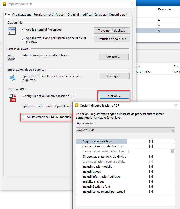

  1. Fare clic su Strumenti > Amministrazione > Impostazioni Vault.
  2. In Opzioni PDF, fare clic sul pulsante Opzioni per aprire la finestra di dialogo Opzioni PDF e configurare le impostazioni di pubblicazione dei PDF.
  3. Scegliere un'applicazione e selezionare le impostazioni desiderate.
Selezionare la casella Abilita creazione PDF manuale per poter creare un PDF senza dover modificare lo stato del ciclo di vita per un file di disegno. Il comando Crea PDF è disponibile nella barra degli strumenti, nel menu contestuale e nel menu Azioni.
In queste tabelle vengono descritte le impostazioni della finestra di dialogo Opzioni PDF per la pubblicazione dei file 2D di AutoCAD e Inventor.
Opzioni di pubblicazione PDF dei file 2D di AutoCAD
Aggiungi come allegatoVisualizza il file PDF pubblicato come allegato del file.
Carica in Percorso del file di origineMemorizza automaticamente il file PDF pubblicato per la posizione del file selezionata.
Carica nel percorso del Vault selezionatoDefinisce una posizione specifica (mediante il pulsante Sfoglia) per memorizzare il file PDF pubblicato.
Sincronizza stato del ciclo di vita e revisione come origineConsente di stabilire lo stesso stato del ciclo di vita e valore di revisione per il PDF pubblicato e per il file di origine ad esso relativo. Gli stati configurati come "Rilasciato" nella scheda Controllo della finestra di dialogo Stato ciclo di vita devono corrispondere agli stati del file e del ciclo di vita PDF.
Usa impostazioni pagina del disegno utenteElimina la necessità di riconfigurare le impostazioni di pagina in Vault se ciò è stato eseguito in precedenza nell'applicazione nativa. L'opzione è selezionata e non può essere disattivata.
Includi spazio modelloConsente al file PDF pubblicato di contenere la vista dello spazio modello.
Includi scheletriConsente al file PDF pubblicato di contenere la vista dello spazio layout.
Includi informazioni sui layerConsente al file PDF pubblicato di contenere le informazioni sui layer.
Inizializza scheletriSupporta i file esistenti.
Includi Gestione fontConsente di pubblicare un file PDF con stili font.
