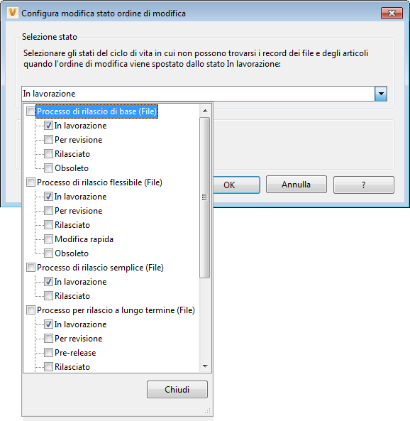

In Vault Client, fare clic su Strumenti > Amministrazione > Impostazioni Vault.
Nella finestra di dialogo Impostazioni Vault, selezionare la scheda Ordini di modifica.
Fare clic su Configura accanto a Limitazione della modifica dello stato degli ordini di modifica da In lavorazione in base agli stati del ciclo di vita dei file e dell'articolo.
Selezionare gli stati del ciclo di vita in cui un articolo o un file non devono trovarsi, per consentire all'ordine di modifica di spostarsi dallo stato In lavorazione.
Fare clic su Chiudi.
Selezionare se si desidera applicare tali impostazioni ad articoli, file o entrambi.
Fare clic su OK per salvare le modifiche.
