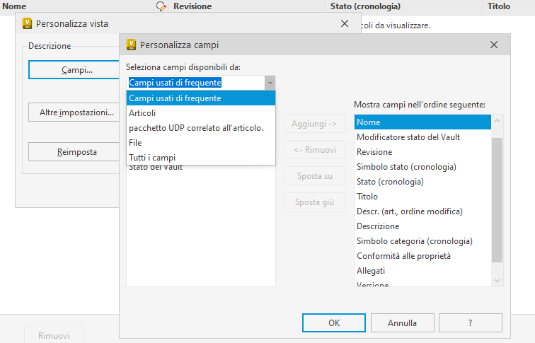

Le proprietà (colonne) si basano sul tipo di oggetto. In alcuni casi, le proprietà sono contrassegnate (Articolo,CO) ad indicare che sono specifiche ad articoli e ordini di modifica.
Quando si selezionano le proprietà, selezionare prima il tipo di proprietà dall'elenco a discesa per sapere a quale oggetto si applica la colonna proprietà.
