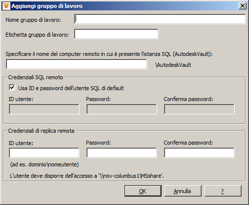

Nel server di pubblicazione, fare di nuovo clic con il pulsante destro del mouse su Gruppi di lavoro nella console del server del Vault e selezionare Aggiungi gruppo di lavoro.
Digitare le informazioni appropriate per il gruppo di lavoro remoto.
Se è stato creato un account utente di replica, utilizzare quelle credenziali in Credenziali replica remota.

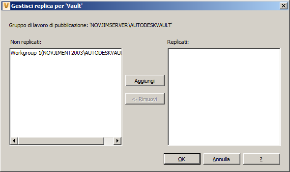

Nel server di pubblicazione di ADMS Console, fare clic con il pulsante destro del mouse su Gruppi di lavoro e selezionare Gestisci replica.
Selezionare il Vault di cui eseguire la replica.
Spostare i gruppi di lavoro da replicare nella colonna Replicati tramite il pulsante >>.
