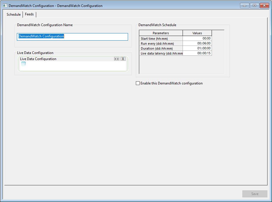

Foglio proprietà Configurazione DemandWatch
L'oggetto Configurazione DemandWatch viene utilizzato per configurare la pianificazione sul server IWLive Pro, per abilitare e disabilitare il programma sul server nonché per calibrare, verificare e modificare i parametri del modello DemandWatch per ogni singolo feed di dati.
Pagina Programma
La pagina Programma viene utilizzata per:
La tabella seguente elenca le opzioni disponibili in questa scheda:
Opzione
Descrizione
Nome configurazione DemandWatch
Il nome dell'oggetto Configurazione DemandWatch viene utilizzato in tutto il sistema, per tutti gli utenti.
È possibile modificarlo in qualsiasi momento. Il software applicherà il vincolo di unicità. Un nuovo nome sarà visibile a tutti gli utenti.
Configurazione dati live
Selezionare un elemento Configurazione dati live contenente collegamenti ai dati di telemetria e temperatura da utilizzare.
Tutti i feed live per l'oggetto Configurazione dati live associato verranno aggiunti automaticamente all'elenco dei feed nella scheda Feed
Nota: Se più di un oggetto dati live viene trascinato in questa destinazione di rilascio, verrà preso in considerazione solo il primo.
Programma DemandWatch
I parametri Programma DemandWatch Schedule vengono utilizzati per programmare le tempistiche per le previsioni.
Parametro Programma DemandWatch Descrizione
Ora di inizio
Ora in cui verrà effettuata la prima previsione. Può essere utilizzato per eseguire lo scostamento temporale della pianificazione ricorrente.
Esegui ogni
Intervallo fisso in base al quale vengono eseguite le previsioni dopo l'ora di inizio come scostamento.
Ad esempio, se l'ora di inizio è 09:00 ed Esegui ogni è 00::06:00, le esecuzioni avverranno alle 9:00, 15:00, 21:00, 03:00 e così via.
Durata
Durata previsione: utilizzato per calcolare il numero di timestep per cui implementare la previsione.
Abilita questa configurazione DemandWatch
Selezionare l'opzione Abilita questa configurazione DemandWatch per abilitare l'esecuzione delle simulazioni di previsione sul server IWLive Pro. Questa opzione sarà abilitata solo quando la configurazione DemandWatch è archiviata.
Suggerimento: È inoltre possibile abilitare un oggetto Configurazione DemandWatch facendo clic con il pulsante destro del mouse nella finestra Esplora risorse o nella finestra Modello e selezionando Abilita configurazione DemandWatch dal menu contestuale.
Esporta nel Web ~

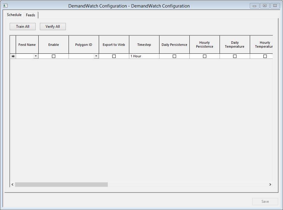

Pagina Feed
La pagina Feed consente di specificare e configurare i feed da eseguire sul server IWLive Pro. Utilizzando questa scheda, gli utenti possono anche:
DemandWatch Configuration object - Feeds tab
La tabella seguente contiene le opzioni disponibili in questa scheda:
Addestra tutti
Fare clic su questo pulsante per calibrare tutti i feed abilitati.
Suggerimento: I feed possono essere calibrati individualmente utilizzando l'opzione del menu contestuale Calibra per la riga pertinente (vedere di seguito per ulteriori dettagli) oppure utilizzando il pulsante Calibra presente nella scheda Proprietà della finestra di dialogo Proprietà del feed.
Verifica tutto
Fare clic su questo pulsante per verificare tutti i feed abilitati.
Suggerimento: I feed possono essere verificati singolarmente utilizzando l'opzione del menu contestuale Verifica per la riga pertinente (vedere di seguito per ulteriori dettagli) oppure utilizzando il pulsante Verifica presente nella scheda Proprietà della finestra di dialogo Proprietà feed.
Nome del Segnale
Nome del feed.
Questo elenco a discesa contiene tutti i feed disponibili, come specificato nella pagina Feed dati live dell'oggetto Dati live.
Selezionare un feed.
Suggerimento: Ogni feed può essere utilizzato una sola volta in un oggetto Configurazione DemandWatch.
Abilita
Selezionare questa opzione per abilitare il feed in modo che venga utilizzato nelle simulazioni di previsione dal serverIWLive Pro.
Timestep
Timestep di previsione della domanda.
I valori disponibili sono 5 minuti, 10 minuti, 15 minuti, 20 minuti, 30 minuti, 1 ora e 2 ore.
Nota: Se il timestep di previsione della domanda viene modificato per un modello esistente, è necessario calibrare nuovamente tale modello.
Persistenza giornaliera
Abilitare questa opzione per utilizzare il componente di memoria a breve termine di 24 ore durante la calibrazione e le previsioni (PSI24).
Persistenza oraria
Abilitare questa opzione per utilizzare il componente di memoria a breve termine di 1 ora durante la calibrazione e le previsioni (PSI1).
Temperatura giornaliera
Valido solo per feed di temperatura.
Abilitare questa opzione per utilizzare il feed di temperatura specificato nel campo Feed temperatura durante la calibrazione e le previsioni per regolare i valori di previsione della domanda giornaliera.
Temperatura oraria
Abilitare questa opzione per utilizzare il feed di temperatura specificato nel campo Feed temperatura durante la calibrazione e le previsioni per regolare i valori di previsione della domanda oraria.
Suggerimento: Sebbene i valori di domanda oraria vengano regolati in base alla temperatura, è necessario un solo valore di temperatura al giorno.
Feed temperatura
Questo elenco a discesa contiene tutti i feed di temperatura disponibili.
Nota: Nell'elenco verranno visualizzati solo i feed con un'unità esterna di °C o °F (vedere Vista feed dati live).
Selezionare un feed di temperatura dall'elenco. Il feed di temperatura specificato qui verrà utilizzato durante la calibrazione e le previsioni.
Calibrato da
Periodo di calibrazione.
Questo periodo dovrebbe essere di almeno 12 mesi.
Calibrato a
Bontà della calibrazione (R2)
Campo di sola lettura (calcolato).
Varianza spiegata dalla calibrazione (il valore massimo è 1).
RMSE calibrazione
Errore quadratico medio radice esercitazione o precisione. Questo parametro misura la differenza tra i valori di calibrazione e i valori non elaborati effettivamente misurati. Minore è questo valore, più accurata è la calibrazione.
Verificato da
Periodo di verifica.
Questo periodo dovrebbe essere di almeno 1 mese.
Verificato a
Bontà della verifica (R2)
Varianza spiegata dalla verifica (il valore massimo è 1).
RMSE verifica
Errore o precisione di verifica del valore quadratico medio. Questo parametro misura la differenza tra i valori previsti dal modello e i valori non elaborati effettivamente misurati. Minore è questo valore, più accurata è la verifica.
Nome feed esportazione
Nome del feed di esportazione.
Questo elenco a discesa contiene tutti i feed di esportazione disponibili, come specificato nella pagina Esportazione dati live dell'oggetto Dati live.
Soglia cambio filtro
Soglia che definisce una modifica dei valori di flusso.
Se la variazione nei dati in entrata durante la durata minima del filtro è inferiore alla soglia, i dati in entrata vengono ignorati (la differenza di valore è considerata trascurabile).
In altre parole, se i dati sono sostanzialmente identici, i dati in entrata vengono eliminati fintanto che la modifica dei dati durante il confronto è inferiore alla soglia di modifica del filtro.
Durata minima filtro
Durata minima dopo la quale un valore del feed di dati che non è considerato modificato rispetto al valore iniziale (vedere Soglia di modifica filtro sopra) verrà eliminato.
Valore max. filtro
Valore massimo di portata consentito. I valori dei dati uguali o superiori al valore massimo del filtro verranno ignorati.
Valore min. filtro
Valore minimo di portata consentito. I valori dei dati uguali o inferiori al valore minimo del filtro verranno ignorati.
Attiva rilevamento perdite Abilitare il rilevamento delle perdite per questo campo.
Timestep rilevamento perdite Timestep per il rilevamento delle perdite.
Alfa Soglia di rilevamento: se un valore è al di fuori delle deviazioni standard Alpha, viene rilevato come un evento.
Soglia eventi Numero di eventi di incremento anomalo necessari prima che venga rilevato un evento di perdita.
Variabile rilevamento perdite Uno dei seguenti: Notte minima; Giorno medio.
Dimensione campione Numero di campioni utilizzati per calcolare la media iniziale e la deviazione standard.
Data inizio campione A partire da questa data vengono prelevati campioni per calcolare la media iniziale e la deviazione standard. Si consiglia di scegliere un periodo in cui non ci siano perdite anomale.
Feed esportazione rilevamento perdite Feed per l'esportazione degli eventi di perdita.
Opzioni del menu contestuale
Le opzioni del menu contestuale disponibili sono descritte di seguito:
Elimina riga: disponibile solo per Nome feed. Consente di eliminare la riga selezionata.
Nota: L'eliminazione delle righe è immediata (nessuna richiesta), pertanto utilizzare questa funzionalità con cautela.
Calibra: consente di calibrare il feed selezionato.
Verifica: consente di verificare il feed selezionato.
Proprietà: apre la finestra di dialogo Proprietà per il feed selezionato. La finestra di dialogo Proprietà consente all'utente di visualizzare e modificare i singoli feed/i parametri del modello per i singoli feed. Utilizzando questa finestra di dialogo, è inoltre possibile eseguire una previsione su un periodo definito dall'utente, per visualizzare graficamente i risultati ed esportarli in formato CSV.
Inoltre, i valori possono essere ordinati in ordine crescente o decrescente.
