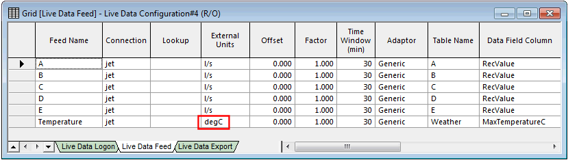

La connessione ai dati di temperatura viene impostata allo stesso modo della connessione ai feed di domanda, ovvero nella scheda Feed dati live dell'oggetto Configurazione dati live.
La differenza principale consiste nel fatto che le unità esterne (campo Unità esterne) devono essere impostate su ° C o ° F. In altre parole, qualsiasi feed con unità esterne diverse da degC e degF non sarà considerato come un feed di temperatura da InfoWorks WS Pro.

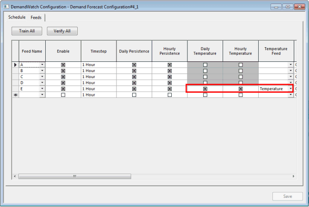

La configurazione del feed di temperatura è implementata nella pagina Feed del oggetto Configurazione DemandWatch, analogamente a qualsiasi altro feed.
L'unica differenza è che deve essere utilizzato il campo Feed temperatura. Se questo campo è impostato, InfoWorks WS Pro utilizzerà il feed correlato per recuperare le informazioni sulla temperatura massima giornaliera storica e di previsione:
Nell'elenco a discesa Feed temperatura verranno visualizzati solo i feed di temperatura.
La regressione della temperatura presenta due componenti:
Questi componenti possono essere attivati nella pagina Feed selezionando rispettivamente la casella Temperatura giornaliera e Temperatura oraria.

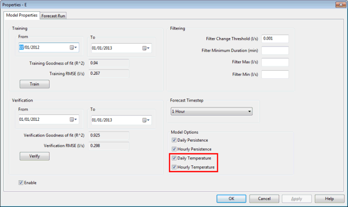

Questi due componenti possono anche essere impostati o modificati per il feed attualmente selezionato, nella pagina Proprietà modello della finestra di dialogo Proprietà.
Model Properties tab
IMPORTANTE: il modello di temperatura oraria richiede solo dati di temperatura giornalieri. I dati sulla temperatura oraria NON sono obbligatori. Infatti, se in un determinato giorno è disponibile più di un valore di temperatura, InfoWorks WS Pro utilizzerà il valore massimo.
