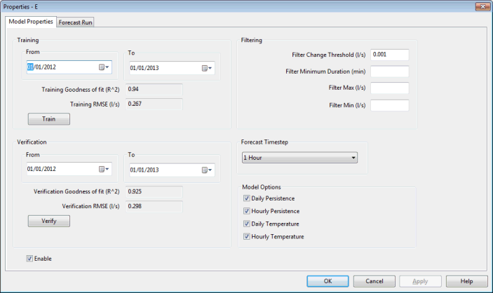

Pagina Proprietà modello
La pagina Proprietà modello visualizza le stesse informazioni della riga corrispondente nella scheda Feed del foglio proprietà Configurazione DemandWatch (i valori possono essere modificati nella finestra di dialogo Proprietà del feed o nella scheda Feed dell'oggetto Configurazione DemandWatch).
In questa scheda, gli utenti possono:
Nota:
Le opzioni disponibili in questa finestra di dialogo non sono modificabili quando il relativo oggetto Configurazione DemandWatch è archiviato.
Model Properties tab
Nella tabella seguente sono elencate le opzioni disponibili in questa scheda:
Calibrazione
  • Calibrazione da e Calibrazione a definiscono il periodo di calibrazione. Questo periodo dovrebbe essere di almeno 12 mesi.
  • Bontà della calibrazione (R2): campo di sola lettura (calcolato). Varianza spiegata dalla calibrazione (il valore massimo è 1).
  • RMSE calibrazione: campo di sola lettura (calcolato). Errore o precisione di calibrazione del valore quadratico medio. Questo parametro misura la differenza tra i valori di calibrazione previsti dal modello e i valori non elaborati effettivamente misurati. Minore è questo valore, più accurata è la calibrazione.
  • Calibra: fare clic su questo pulsante per calibrare il feed.
Verifica
  • Verificato da e Verificato a definiscono il periodo di verifica. Questo periodo dovrebbe essere di almeno 1 mese.
  • Bontà della verifica (R2): campo di sola lettura (calcolato). Varianza spiegata dalla verifica (il valore massimo è 1).
  • RMSE verifica: campo di sola lettura (calcolato). Errore o precisione di verifica del valore quadratico medio. Questo parametro misura la differenza tra i valori previsti dal modello e i valori non elaborati effettivamente misurati. Minore è questo valore, più accurata è la verifica.
  • Verifica: fare clic su questo pulsante per verificare il feed.
Filtraggio
Soglia di modifica filtro: soglia che definisce una modifica dei valori di flusso. Se la variazione nei dati in entrata durante la durata minima del filtro è inferiore alla soglia, i dati in entrata vengono ignorati (la differenza di valore è considerata trascurabile). In altre parole, se i dati sono sostanzialmente identici, i dati in entrata vengono eliminati fintanto che la modifica dei dati durante il confronto è inferiore alla soglia di modifica del filtro.
Durata minima filtro: durata minima dopo la quale un valore del feed di dati che non è considerato modificato rispetto al valore iniziale (vedere Soglia di modifica filtro sopra) verrà eliminato.
Valore max. filtro: valore massimo di portata consentito. I valori dei dati uguali o superiori al valore massimo del filtro verranno ignorati.
Valore min. filtro: valore minimo di portata consentito. I valori dei dati uguali o inferiori al valore minimo del filtro verranno ignorati.
Timestep di previsione
Timestep di previsione della domanda.
I valori disponibili sono 5 minuti, 10 minuti, 15 minuti, 20 minuti, 30 minuti, 1 ora e 2 ore.
Nota:
Se il timestep di previsione della domanda viene modificato per un modello esistente, è necessario calibrare nuovamente tale modello.
Opzioni modello
La sezione Opzioni modello consente agli utenti di ottimizzare il modello. Qui è possibile impostare i componenti della memoria a breve termine da utilizzare. Nel caso in cui i dati di temperatura vengano inclusi nella regressione, è anche possibile decidere se il feed di temperatura specificato nella pagina Feed dell'oggetto Configurazione DemandWatch per questo singolo feed deve regolare la previsione della domanda su base giornaliera o oraria.
Persistenza giornaliera: utilizzare il componente di memoria a breve termine di 24 ore (PSI24).
Persistenza oraria: utilizzare il componente di memoria a breve termine di 1 ora (PSI1).
Temperatura giornaliera: utilizzare il feed di temperatura specificato per regolare i valori di previsione della domanda giornaliera.
Temperatura oraria: utilizzare il feed di temperatura specificato per regolare i valori di previsione della domanda oraria.
Abilitare le opzioni in base alle esigenze, per utilizzarle durante la calibrazione e le previsioni.
Abilita
Selezionare questa opzione per abilitare il feed in modo che venga utilizzato nelle simulazioni di previsione dal server IWLive Pro.

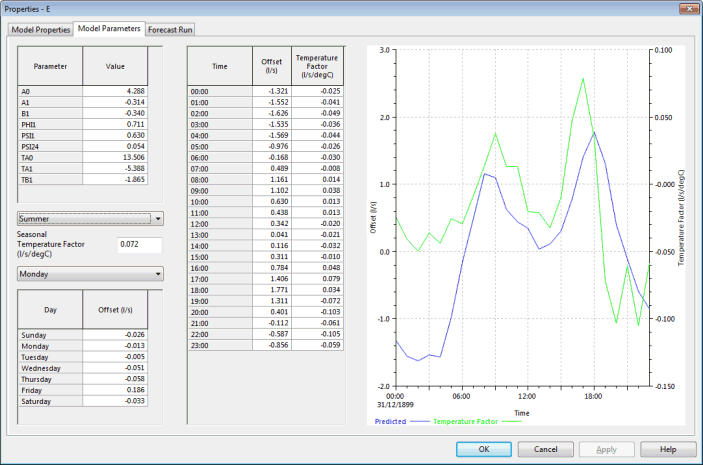

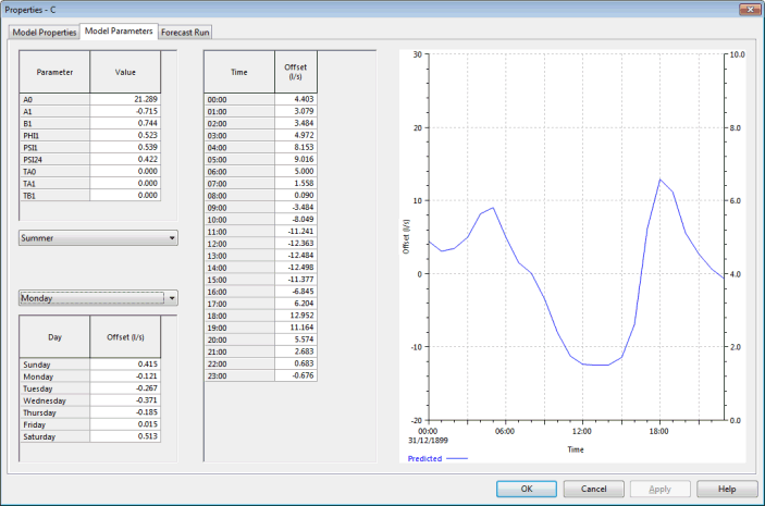

Pagina Parametri modello
La pagina Parametri modello consente agli utenti di regolare i valori del modello (scostamento, parametri, stagione e giorni della settimana) e di visualizzarli graficamente.
Suggerimento:
Questa pagina è nascosta per default e può essere visualizzata attivando l'opzione Mostra pagina parametri modello dettagli della finestra di dialogo Opzioni.
InfoWorks WS Pro si basa sul modello a breve termine basato su modelli per la previsione della domanda di acqua sviluppato da Alvisi, Franchini e Marinelli (2007)1. Per ulteriori informazioni sul modello e sui relativi componenti, consultare questo articolo.
Nota:
Le opzioni disponibili in questa finestra di dialogo (ad eccezione della selezione di stagione e giorno della settimana) non sono modificabili quando il relativo oggetto Configurazione DemandWatch è archiviato. Non è consigliabile modificare i parametri del modello.
Model Parameters tab
Esempio di pagina Parametri modello per un feed di telemetria
Esempio di pagina Parametri modello per un feed di temperatura
La seguente tabella contiene i parametri del modello presenti in questa scheda:
Opzione
Descrizione
Modellazione di componenti a breve termine
AO, A1 e B1 sono componenti della serie di Fourier. Vedere l'equazione (2) di Alvisi, Franchini e Marinelli (2007)1.
PHI1: memoria a breve termine di 24 ore per il componente giornaliero. Vedere l'equazione (6) di Alvisi, Franchini e Marinelli (2007)1.
PSI1: memoria a breve termine per un'ora per il componente orario. Vedere l'equazione (10) di Alvisi, Franchini e Marinelli (2007)1.
PSI24: memoria a breve termine per 24 ore per il componente orario. Vedere l'equazione (10) di Alvisi, Franchini e Marinelli (2007)1.
TA0, TA1 e TB1 sono coefficienti della serie di Fourier per il feed di temperatura utilizzati per calcolare la temperatura giornaliera prevista per un determinato giorno.
Nota: TA0, TA1 e TB1 si applicano solo ai feed di temperatura e saranno uguali a zero per i feed di telemetria.
Stagione
Elenco a discesa Stagione.
Selezionare una stagione.
Fattore di temperatura stagionale
Disponibile solo per feed di temperatura.
Questo parametro indica l'aumento della domanda media giornaliera per ogni aumento della temperatura per ogni stagione. Ad esempio, se il fattore di temperatura stagionale è 1,0 l/s/oC, per ogni grado di aumento della temperatura, la domanda media giornaliera aumenterà di 1,0 l/s.
Weekday
Elenco a discesa Giorno.
Selezionare un giorno.
Scostamenti giornalieri
Visualizza gli scostamenti giornalieri per la stagione selezionata in formato tabulare.
Scostamenti orari
Visualizza gli scostamenti orari per la stagione e il giorno della settimana selezionati in formato tabulare.
Visualizza il fattore di temperatura oraria per la stagione e il giorno della settimana selezionati in formato tabulare.
Grafico
Rappresentazione grafica dei dati di scostamento orario per la stagione e il giorno selezionati.

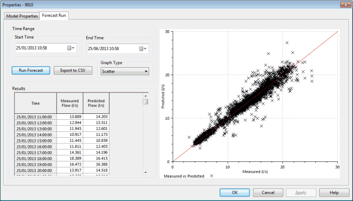

Pagina Simulazione previsione
La pagina Simulazione previsione consente agli utenti eseguire previsioni tra date specifiche. I risultati vengono successivamente visualizzati nella scheda in forma tabulare e grafica.
Forecast Run tab
La tabella seguente mostra informazioni dettagliate sui dati disponibili in questa scheda:
Opzione
Descrizione
Intervallo di tempo
Immettere un'ora di inizio e un'ora di fine per la simulazione di previsione.
Esegui previsione
Fare clic su questo pulsante per eseguire il modello per l'intervallo di tempo selezionato.
Esporta in CSV
Fare clic su questo pulsante per esportare i risultati della simulazione di previsione di test in un file CSV.
Verrà visualizzata una finestra di dialogo standard di Windows Salva file.
Tipo di grafico
Tipo di grafico da utilizzare per i risultati.
Normale (default): flusso e data/ora.
Dispersione: grafico a dispersione (previsto e misurato).
Risultati
Risultati della simulazione di previsione (valori misurati e previsti) presentati in una griglia.
Grafico
Rappresentazione grafica dei risultati visualizzati nella griglia. Il tipo dipende dall'impostazione del campo Tipo di grafico .
