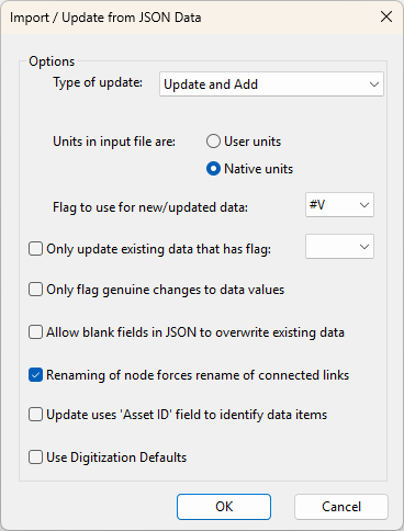

Finestra di dialogo Importa/Aggiorna da dati JSON
Questa finestra di dialogo consente di importare o aggiornare la rete da un file JSON.
Come visualizzare questa finestra di dialogo:
Elemento Descrizione
File JSON
Se si fa clic sul pulsante con i puntini di sospensione viene visualizzata una finestra di dialogo standard Apri file, che consente di selezionare il file JSON da cui eseguire l'aggiornamento.
Nota: Questa opzione è disponibile solo quando si accede alla finestra di dialogo Importa/Aggiorna da dati JSON dall'editor Sequenza di attività.
Tipo di aggiornamento
Aggiorna e aggiungi Aggiorna gli oggetti di rete già esistenti nella rete e aggiunge gli oggetti non esistenti.
Elimina Utilizza i campi chiave primari dei dati JSON per identificare gli oggetti di rete da eliminare. Tutti gli altri campi vengono ignorati
Mista (in base al campo dati)
Consente di eseguire eliminazioni, aggiunte e aggiornamenti utilizzando lo stesso file JSON.
La modalità mista utilizza un campo aggiuntivo, Azione, nei dati JSON. Se questo campo contiene il carattere - (meno), l'oggetto di rete verrà eliminato come nell'opzione Elimina. Se il campo è vuoto, l'oggetto di rete viene aggiunto o aggiornato come indicato nell'opzione Aggiorna e aggiungi
Unità non specificate:
Unità utente
I campi che non contengono informazioni sulle unità verranno importati utilizzando le unità utente correnti.
Se i dati sono stati originariamente esportati da InfoWorks WS Pro, le eventuali unità utente vengono memorizzate solo per un utente specifico su un computer specifico. Per un utente diverso su un computer diverso, è responsabilità dell'utente verificare che le unità corrispondano.
Unità di misura native I campi che non contengono informazioni sulle unità verranno importati utilizzando le unità correnti. Quando si esportano dati per l'importazione o l'aggiornamento successivi, è consigliabile utilizzare unità native InfoWorks WS Pro per la portabilità.
Flag da utilizzare per dati nuovi/aggiornati:
Questo flag deve essere usato per i dati nuovi o aggiornati aggiunti alla rete dal file JSON. È possibile utilizzare il flag #V di default oppure utilizzarne uno creato in precedenza mediante la finestra di dialogo Flag definiti dall'utente.
Il flag scelto viene utilizzato se il campo JSON non dispone di un campo flag corrispondente. Se i dati JSON contengono un campo flag, viene utilizzato il flag dal JSON, anche se il flag non è impostato.
Aggiorna solo dati esistenti con il flag:
È possibile scegliere di aggiornare solo i dati della rete con il flag specificato qui.
Contrassegna solo modifiche autentiche ai valori dei dati
Non imposta il flag se il parametro aggiornato non è stato modificato.
Consenti ai campi vuoti in JSON di sovrascrivere i dati esistenti
Non selezionare questa casella se i dati JSON includono solo dati modificati e gli altri campi devono rimanere invariati.
I campi non elencati nel file JSON vengono completamente ignorati. Sono interessati solo i campi elencati nel file JSON.
La ridenominazione di un nodo obbliga a rinominare i collegamenti collegati
Selezionare la casella se i nomi dei nodi hanno subito delle modifiche e si desidera mantenere le informazioni sulla connettività.
Se non si sceglie questa opzione, le seguenti connessioni per i nodi il cui nome è stato modificato verranno perse:
  • informazioni sulla connettività di rete per i collegamenti connessi ai nodi
  • collegamento a qualsiasi dato di controllo associato a questo nodo
L'aggiornamento utilizza il campo Codice ID per identificare elementi di dati
Il campo Codice ID dell'oggetto nel database viene utilizzato in sostituzione dell'ID InfoWorks WS Pro dell'oggetto (ad esempio NodeID o USNode.DSNode.Suffix) quando si applicano le modifiche ai record esistenti e si identificano i record duplicati.
Usa default di digitalizzazione
Se questa opzione è selezionata, vengono utilizzati i valori di default di digitalizzazione per i campi degli oggetti di rete aggiunti che non hanno già un valore nel file JSON.
Salva
Salva tutte le opzioni selezionate nella finestra di dialogo e consente di aggiungerle alla sequenza di attività.
