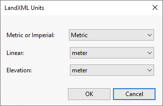

Finestra di dialogo Unità LandXML
Questa finestra di dialogo viene visualizzata durante l'importazione di un modello di terreno TIN utilizzando file in formato LandXML. Viene visualizzata facendo clic sul pulsante Modifica impostazioni unità nella finestra di dialogo LandXML Surface e consente di specificare le unità di misura da utilizzare per il modello di terreno.
Gli elementi contenuti nella finestra di dialogo sono descritti di seguito:
Elemento Descrizione
Metrica o Imperiale
Il tipo di unità da utilizzare per l'importazione o la creazione del modello terreno TIN. Il tipo di unità può essere selezionato dall'elenco a discesa. Il tipo di default è Metrica.
Lineare
La sfaccettatura del tipo di unità Metrica o Imperiale selezionata da utilizzare per i valori lineari. L'unità lineare può essere selezionata dall'elenco a discesa.
Quando l'opzione Metrica o Imperiale è impostata su Metrica, l'impostazione di default per Lineare è impostata su Metri.
Quota
La sfaccettatura del tipo di unità Metrica o Imperiale selezionata da utilizzare per i valori di quota altimetrica. L'unità di quota altimetrica può essere selezionata dall'elenco a discesa.
Quando l'opzione Metrica o Imperiale è impostata su Metrica, l'impostazione di default per Quota altimetrica è impostata su Metri.
OK
Conferma le scelte di unità e chiude la finestra di dialogo.
Tenere presente che le unità nei file LandXML, da cui viene creato/importato il modello terreno, potrebbero essere sovrascritte da queste scelte.
Annulla Annulla l'operazione e chiude la finestra di dialogo.
