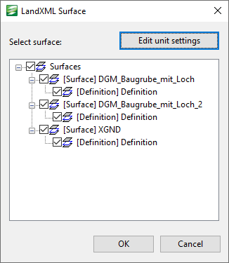

Finestra di dialogo Superficie LandXML
Questa finestra di dialogo viene utilizzata quando:
Viene visualizzata automaticamente quando si selezionano i file LandXML pertinenti da importare.
La finestra di dialogo fornisce una vista struttura dei file di superficie inclusi nei file LandXML che vengono creati/importati e consente di scegliere quali superfici includere nel modello terreno.
Nella finestra di dialogo sono contenuti i seguenti elementi:
Campo Descrizione
Modifica impostazioni unità
Visualizza la finestra di dialogo Unità LandXML che può essere utilizzata per specificare il tipo di unità da utilizzare per il modello di terreno.
Nota: Le unità nei file LandXML selezionati possono essere sovrascritte dalle modifiche apportate; se non vengono specificate unità in un file LandXML selezionato, verrà utilizzato il tipo di unità di default di Metrica e Metri per i valori lineari e di quota altimetrica, a meno che non si modifichino le impostazioni unità.
Seleziona superficie
Una vista struttura dei file di superficie inclusi nei file LandXML.
Inizialmente viene visualizzato solo il nome della superficie nella parte superiore della struttura dei file.
Il pulsante + situato a sinistra del nome della superficie consente di espandere la vista, mentre il pulsante - consente di contrarre la vista.
Accanto a ciascuna superficie è inclusa una casella di controllo. L'aggiunta di un segno di spunta nella casella indica che occorre includere tale superficie nel modello terreno. Se sotto la superficie selezionata sono presenti altri file di superficie, questi vengono selezionati automaticamente. I file possono tuttavia essere deselezionati facendo nuovamente clic sulla casella.
OK Conferma la selezione del file e chiude la finestra. Tutti i file di superficie con un segno di spunta nella casella accanto al loro nome verranno inclusi nel modello terreno.
Annulla Annulla l'operazione e chiude la finestra di dialogo.
