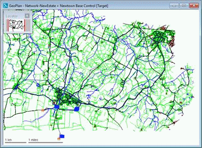

Layer di sfondo
La vista Planimetria viene utilizzata per visualizzare una rappresentazione geografica della rete. La vista consente anche di visualizzare ulteriori layer o informazioni sulla mappa, che possono essere utili ad esempio per verificare la posizione degli elementi della rete rispetto a oggetti fisici quali strade ed edifici.
Aggiunta di layer di sfondo alla vista Planimetria
Come aggiungere una mappa quale layer aggiuntivo nella vista Planimetria:

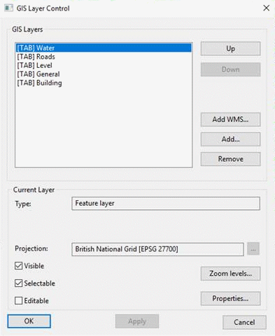

Come rendere invisibile un layer
Per rendere invisibile una mappa o un layer di sfondo, fare clic con il pulsante destro del mouse in un punto qualsiasi della planimetria e selezionare Controllo layer. Selezionare il layer nella casella Layer GIS e deselezionare la casella Visibile. Fare clic su Applica. È possibile rendere nuovamente visibile il layer selezionando la casella Visibile.

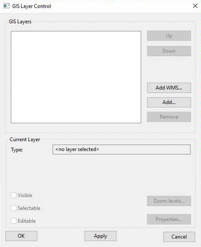

Rimozione di un layer di sfondo
Per rimuovere una mappa o un layer di sfondo, fare clic con il pulsante destro del mouse in un punto qualsiasi della Planimetria e selezionare Controllo layer. Nella finestra di dialogo Controllo layer, selezionare il layer e fare clic sul pulsante Rimuovi. Fare clic su Applica o su OK. Se successivamente si desidera visualizzare il layer, è possibile aggiungerlo nuovamente a questa finestra di dialogo (vedere la sezione successiva).

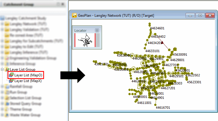

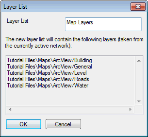

Salvataggio di un elenco di layer per un utilizzo futuro
Salvare i layer per un utilizzo futuro:
