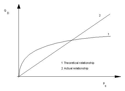

La pressione dei servizi locali ha un'influenza sulla domanda e sulle perdite nella rete. Pressioni più elevate portano ad un aumento dei consumi e delle perdite. Ciò è vero soprattutto per le perdite di dispersione, dove è stata stabilita una relazione standard basata sulle misurazioni in diversi sistemi di approvvigionamento idrico esistenti ( Leakage Control Policy and Practice, 1980 ).
1. Relazione teorica tra la portata attraverso un orifizio e la caduta di pressione attraverso di esso
2. Relazione effettiva tra perdite e pressione di servizio derivata da prove effettuate per misurare la riduzione delle perdite ( Leakage Control Policy and Practice, 1980 )
Una relazione simile non potrebbe essere applicata per il consumo, perché anche molti altri fattori sono rilevanti.
