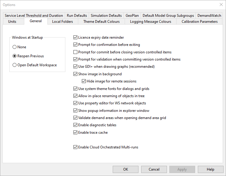

Finestra di dialogo Opzioni - Scheda Generale
Questa pagina consente di modificare una serie di funzionalità che si applicano all'intero programma.
La pagina viene visualizzata quando si sceglie Strumenti | Opzioni e si seleziona la scheda Generale.
Opzione Descrizione
Finestre all'avvio
Nessuna Non viene aperta alcuna finestra all'avvio.
Riapri precedente All'avvio, vengono riaperte le finestre che erano aperte quando l'applicazione è stata chiusa.
Apri area di lavoro di default Apre l'area di lavoro di default quando l'applicazione viene riavviata. L'area di lavoro di default è impostata nella finestra Esplora risorse.
Promemoria data di scadenza licenza Attiva la visualizzazione di messaggi di avvertimento quando manca meno di un mese alla data di scadenza della licenza.
Richiedi conferma prima di uscire Attiva la visualizzazione del messaggio "Continuare?" alla chiusura di InfoWorks WS Pro.
Richiedi convalida quando si convalidano elementi con controllo della versione Abilita la visualizzazione dei messaggi di richiesta di convalida quando viene eseguito il commit di un oggetto. Ora che la pre-convalida può essere eseguita come processo dall'agente WS, queste richieste potrebbero essere considerate superflue.
Usa GDI+ per il disegno di grafici (scelta consigliata)
Utilizza GDI+ per i grafici. La grafica ad alte prestazioni può causare problemi durante la stampa di grafici mediante GDI+. In questo caso, potrebbe essere necessario disattivare l'utilizzo di GDI+.
Nota: Le linee non continue sui grafici non possono essere utilizzate quando GDI+ è disattivato.
Mostra immagine sullo sfondo
Mostra l'immagine visualizzata per default sullo sfondo di InfoWorks WS Pro.
Nascondi immagine per sessioni remote
Nasconde l'immagine quando la sessione è remota.
Potrebbe essere necessario eseguire impostare questa opzione perché l'immagine di sfondo può rallentare le sessioni di desktop remoto.
Usa font del tematismo di sistema per finestre di dialogo e griglie Utilizza i font definiti nel tematismo di sistema per le finestre di dialogo, i fogli proprietà e le griglie.
Consenti ridenominazione diretta di oggetti nella struttura
Consente la ridenominazione dinamica degli oggetti nella vista struttura della finestra Gruppo di modelli.
Nota: InfoWorks WS Pro (o la finestra Gruppo di modelli) per rendere effettive le modifiche.
Con questa casella selezionata, è possibile rinominare un oggetto evidenziandolo nella finestra Gruppo di modelli, facendo clic su di esso, sovrascrivendo il nome esistente con un nuovo nome e premendo INVIO.
Usa editor proprietà per oggetti di rete WS
Se questa opzione è selezionata, le proprietà di un oggetto verranno visualizzate nella finestra Proprietà quando si fa clic su un oggetto di rete utilizzando lo strumento Properties (Proprietà).
Se l'opzione è deselezionata, le proprietà di un oggetto verranno visualizzate nelle schede di una finestra di dialogo.
Mostra informazioni a comparsa nella finestra di Esplora risorse Se questa opzione è selezionata, verrà visualizzata una casella di informazioni a comparsa nella finestra Esplora risorse quando si posiziona il cursore sugli elementi nella struttura del modello.
Convalida aree di richiesta all'apertura della griglia dell'area richiesta
Se questa opzione è selezionata, le aree di domanda verranno convalidate all'apertura della griglia dell'area di domanda.
Questa opzione è abilitata per default.
Abilita tabelle di diagnostica Abilita la visualizzazione di tabelle diagnostiche con avvertimenti quali traboccamento o svuotamento dei serbatoi, errori di convergenza, regolatori instabili, pompe che funzionano fuori curva e valvole che regolano al di sotto della curva.
Se un oggetto presenta più tipi di avvertimenti in un'unica simulazione, ad ogni avvertimento è associata una riga diversa nella tabella per ciascuna occorrenza.
Abilita cache di traccia Consente di generare un file di cache di traccia per le simulazioni locali. Questo file ha l'estensione IWRT2 e lo stesso nome del file IWR. Questo file viene utilizzato da InfoWorks WS Pro durante la selezione di grafici. Anziché dover esaminare l'intero file IWR, InfoWorks WS Pro deve solo recuperare la traccia dal file della cache della traccia. È possibile disattivare l'opzione di cache della traccia nel caso in cui si verifichi un problema. Ciò significherebbe che tutte le simulazioni avrebbero esito negativo.
Abilita simulazioni multiple orchestrate dal cloud
Consente di ottenere un notevole aumento delle prestazioni in modo da poter elaborare rapidamente più simulazioni di dimensioni maggiori.
Per ulteriori informazioni, fare riferimento a Flusso di lavoro simulazioni multiple cloud.
