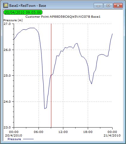

Grafici per singoli punti cliente
Per visualizzare un grafico in corrispondenza di un singolo punto cliente, seguire le istruzioni relative ai dati del grafico per un oggetto di rete.
È inoltre possibile visualizzare gli stessi risultati su una griglia.
Risultati del grafico per un singolo punto cliente
