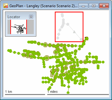

Gli oggetti di rete presenti nella rete di base ma non nello scenario corrente vengono visualizzati con un colore grigio sbiadito nella finestra Planimetria dello scenario. La visualizzazione di questi 'oggetti fantasma' può essere attivata/disattivata dalla pagina Elementi visivi della finestra di dialogo Proprietà planimetria.
