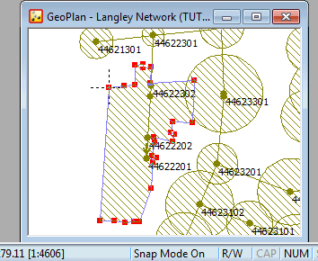

Informazioni sulla modalità snap
Una funzionalità molto utile durante la creazione o la modifica di poligoni e polilinee è la possibilità di eseguire lo snap dei vertici di un poligono o di una polilinea ad un altro vertice. Tuttavia, in alcuni casi questa funzione potrebbe non essere necessaria o potrebbe essere necessario separare i punti di cui è stato in precedenza eseguito lo snap.
Per questo motivo, la funzionalità di snap del punto può essere attivata in base alle esigenze. Eseguire questa operazione utilizzando il tasto s sulla tastiera oppure il pulsante nella barra degli strumenti di modifica. Premere s o fare clic sul pulsante per attivare/disattivare la modalità snap.
Lo stato corrente della modalità snap viene visualizzato nella barra di stato nella parte inferiore della finestra principale, ma solo quando la modalità snap è pertinente (ovvero, ogni volta che viene selezionato uno strumento che consente la creazione o la modifica di un poligono o di una polilinea). Lo stato della modalità snap è indicato anche dallo stato del pulsante della barra degli strumenti: se è premuto, significa che la modalità snap è attiva.
Per ulteriori informazioni sulle operazioni da eseguire una volta attivata la modalità snap, vedere i seguenti argomenti:
Modalità snap attivata
Spostamento dei vertici collegati tramite snap
Una volta eseguito lo snap dei vertici, è possibile spostarli come se fossero un unico punto, purché la modalità snap sia attivata. Se la modalità snap è disattivata, viene spostato solo il vertice del poligono o della polilinea evidenziato.
