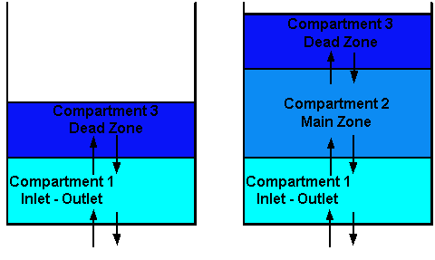

Tre comparti
Il modello a tre comparti prevede tre zone indipendenti completamente miscelate: zona di ingresso/uscita (comparto 1), una zona principale (comparto 2) e una zona inutilizzata (scomparto 3).
L'acqua entra ed esce dal serbatoio nella zona di ingresso/uscita. L'ordine di riempimento delle zone è:
  1. Zona di ingresso/uscita
  2. Zona inutilizzata
  3. Zona principale
Al riempimento, l'acqua entra nel comparto di ingresso-uscita con qualsiasi sfioro che riempie prima il terzo comparto o la zona inutilizzata. Una volta che questo è pieno, qualsiasi sfioro dal comparto di ingresso-uscita viene convogliato direttamente nel secondo comparto o nel comparto principale. Mentre c'è acqua nel comparto principale e nella zona morta, in modo che la zona inutilizzata non sia completamente isolata, viene fornito un fattore di scambio per consentire lo scambio tra questi due comparti. Al momento dello svuotamento, l'acqua lascia prima la zona di ingresso-uscita e questa viene prima reintegrata dall'acqua del comparto principale. Una volta svuotato il comparto principale, l'acqua viene prelevata dalla zona inutilizzata e infine dal comparto di ingresso-uscita.
I parametri necessari per modellare un serbatoio utilizzando il modello di miscelazione a tre comparti sono:
Se la frazione del volume della zona inutilizzata è impostata su zero, viene ripristinato il modello a due comparti. Se la frazione del volume di ingresso/uscita è impostata su zero, il risultato è una variazione del modello a due comparti con la zona inutilizzata come secondo comparto, ma ora con un tasso di scambio aggiuntivo tra i due comparti.
I parametri del modello di miscelazione della qualità dell'acqua sono specificati nella pagina Controllo serbatoio del foglio proprietà del serbatoio.
Modello di miscelazione del serbatoio a tre comparti
