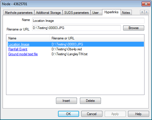

Pagina Hyperlink
La pagina Hyperlink viene utilizzata per associare file esterni o indirizzi Internet agli oggetti nel modello. Questi riferimenti esterni sono noti come hyperlink.
I tipi di riferimenti che possono essere inclusi come hyperlink sono:
  • file in unità locali o di rete
  • pagine Internet
  • collegamenti dall'interno di pagine Internet
Aggiungere riferimenti:
  • trascinando e rilasciando da Gestione file di Windows o dal browser Web
  • ricercando file su unità locali o di rete
  • digitando direttamente il riferimento
Per informazioni dettagliate sull'utilizzo degli hyperlink. Vedere gli argomenti nella sezione Associazione di file esterni ad oggetti di rete. Per informazioni specifiche sui campi di questa pagina, vedere Campi dati hyperlink.
