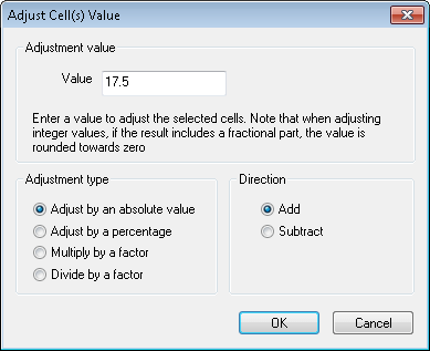

Finestra di dialogo Regola valore cella/e
Questa finestra di dialogo consente di modificare i valori numerici di uno o più campi aggiungendo o sottraendo un valore fisso o una percentuale, oppure moltiplicando o dividendo per un valore fisso.
Immettere il valore da utilizzare quando si modifica il contenuto delle celle selezionate. Quindi selezionare il metodo da utilizzare per regolare i valori delle celle tra quelli riportati di seguito:
Regola in base ad un valore assoluto
La quantità inserita viene aggiunta o sottratta da ciascuna delle celle selezionate.
Regola in base ad una percentuale
Ciascuna delle celle selezionate viene regolata aggiungendo o sottraendo la percentuale inserita.
Moltiplica per un fattore
Ciascuna delle celle selezionate viene moltiplicata per il fattore immesso.
Dividi per un fattore
Ciascuna delle celle selezionate viene divisa per il fattore immesso.
Se l'opzione scelta è Regola in base ad un valore assoluto o Regola in base ad una percentuale, selezionare il metodo di regolazione:
Aggiungi
Aggiunge il valore specificato (come una cifra assoluta o una percentuale) a ciascuna cella selezionata.
Sottrai
Sottrae il valore specificato (come una cifra assoluta o una percentuale) da ogni cella selezionata.
Nota: Per le celle contenenti numeri interi, i valori non interi vengono arrotondati a zero. Ad esempio, un valore di 3,6 viene arrotondato per difetto a 3, mentre un valore di -3,6 viene arrotondato per eccesso a -3.
Fare clic su OK per applicare le modifiche o su Annulla per annullare le modifiche.
