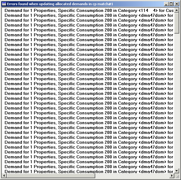

Il registro errori delle domande allocate viene visualizzato in seguito all'estrazione di una rete, se sono presenti errori nella domanda basata sul punto cliente.
Quando una rete viene estratta, InfoWorks WS Pro esamina tutti i punti cliente allocati per assicurarsi che la domanda di punti cliente sia stata assegnata correttamente ai nodi. Se i dati di un punto cliente non vengono trovati nel nodo a cui sono allocati, nel registro degli errori viene visualizzato un messaggio di errore. Il tipo di categoria (consumo specifico/domanda media/fattore di domanda) e la categoria utente devono corrispondere esattamente per il punto cliente.
La causa principale degli errori è dovuta alla modifica della domanda del punto cliente in corrispondenza del nodo anziché in corrispondenza del punto cliente (possibile nelle versioni precedenti alla 5.0). La modifica dei dati nella pagina Domanda nodi non aggiorna i dati dei punti cliente.

Esempi di messaggi di errore relativi alle domande allocate
Domanda per proprietà 1, consumo specifico <X> nella categoria <Y> per il punto cliente <CP> non trovato nel nodo<N>.
Non è stato possibile trovare la domanda del punto cliente per il punto cliente CP nel nodo N. Ciò potrebbe essere dovuto al consumo specifico X o alla categoria di domanda Y che vengono modificati in corrispondenza del nodo anziché del punto cliente. InfoWorks WS Pro presuppone che le informazioni sul punto cliente siano corrette e creerà una voce di domanda per il punto cliente in corrispondenza del nodo N.
Domanda media <X> nella categoria <Y> per il punto cliente <CP> non trovata nel nodo<N>.
Non è stato possibile trovare la domanda del punto cliente per il punto cliente CP nel nodo N. Ciò potrebbe essere dovuto alla modifica del tipo di categoria di domanda in corrispondenza del nodo anziché del punto cliente. InfoWorks WS Pro presuppone che le informazioni sul punto cliente siano corrette e creerà una voce di domanda per il punto cliente in corrispondenza del nodo N.
