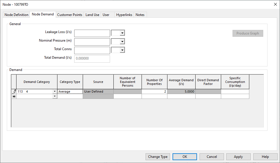

Pagina Domanda nodi
I parametri della domanda del nodo possono essere visualizzati e modificati nella pagina Domanda nodi.
Questa pagina permette di definire la domanda in un nodo per categorie di domanda specifiche. Da questa pagina è inoltre possibile generare grafici della domanda associata al nodo.
È possibile modificare i parametri relativi alla domanda del nodo per tutti i nodi utilizzando la vista griglia Richiesta ai nodi. Con la rete aperta, fare clic sul pulsante sulla barra degli strumenti Finestra. Tuttavia, la pagina Domanda nodi è necessaria per creare grafici o per utilizzare una stessa categoria di domanda più di una volta per lo stesso nodo.
Per ulteriori informazioni su tutti i tipi di nodo, vedere Nodi. Per ulteriori informazioni sui tipi di nodi che utilizzano la domanda del nodo, vedere Nodo, Serbatoio e Idrante.

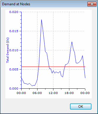

Creazione di grafici della domanda
Selezionare una o più categorie di domanda nella griglia (fare clic sulla cella sinistra della riga per selezionarla), quindi utilizzare il pulsante Produci grafico per visualizzare un grafico della domanda.
Nota: Deve essere presente un diagramma di domanda corrente prima di poter creare grafici della domanda (con due eccezioni, vedere Casi speciali di categoria di domanda di sotto).
Questo grafico viene visualizzato utilizzando la finestra di dialogo Richiesta ai nodi.
Se nella griglia sono selezionate più righe, il grafico mostra la somma di tutte le domande selezionate.

Utilizzo della griglia Domanda nodi
Selezionare la categoria di domanda digitandola nel campo oppure selezionandola dall'elenco a discesa. L'elenco verrà compilato solo se è presente un diagramma di domanda corrente. La domanda per ciascuna categoria di domanda può essere definita in uno dei seguenti tre modi:
Domanda per proprietà
Compilare i campi Consumo specifico e Numero di proprietà per la categoria di domanda.

Domanda media
Compilare la casella Domanda media per la categoria di domanda.
