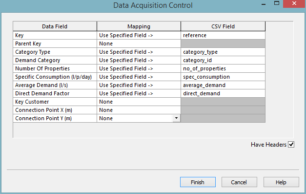

La pagina Acquisisci è la seconda e ultima pagina della procedura guidata.
La pagina Acquisisci viene utilizzata per mappare i campi nei dati CSV ai campi della tabella Punto cliente del database di InfoWorks. La griglia presenta tre colonne:
Il campo Chiave deve essere mappato. Se il valore chiave non corrisponde ad un punto cliente già presente nel database, il record viene ignorato.
Gli altri campi nella tabella dei punti cliente che possono essere aggiornati sono:
Mappare altri campi nel file CSV a seconda delle informazioni che contiene. Tutti i dati pertinenti devono essere contenuti nel file CSV. Non è possibile apportare modifiche ai dati importati prima dell'esecuzione dell'aggiornamento.
Per informazioni dettagliate sul contenuto di questi campi, vedere l'argomento Campi dati punti cliente.
Fare clic su Fine per eseguire il processo di aggiornamento.
Nota:
Se si mappa un campo e il campo importato non è vuoto, i dati importati sovrascrivono sempre i dati già presenti nel punto cliente. Se la domanda dal punto cliente è stata allocata ad un nodo, anche il nodo verrà aggiornato.
