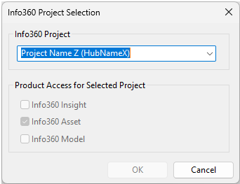

Finestra di dialogo Selezione progetto Info360
Questa finestra di dialogo viene visualizzata la prima volta che si accede all'opzione Preparazione per Info360 per consentire la connessione ad Info360 nel cloud.
Utilizzando questa finestra di dialogo è possibile caricare un elenco di progetti disponibili accessibili e selezionabili dall'elenco a discesa.
Il nome dell'hub per il progetto specifico è racchiuso tra parentesi.
Quando si seleziona un progetto, l'opzione Accesso al prodotto per il progetto selezionato fornisce informazioni di sola lettura sul prodotto a cui il progetto selezionato può accedere (Info360 Insight, Asset o Modello). Alcuni progetti potrebbe disporre dell'accesso a più prodotti Info360.
Il pulsante OK è abilitato solo se il progetto dispone dell'accesso adatto per l'operazione richiesta.
