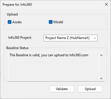

  3. In Progetto Info360, selezionare un progetto nell'elenco a discesa.
    Nota: Il nome dell'hub è tra parentesi.
  4. Selezionare i file da caricare selezionando la casella Carica appropriata. Per default, entrambe le opzioni sono selezionate.
    • Asset: questa opzione consente di caricare un file ZIP contenente il file CSV dalla rete del modello base.
    • Modello: questa opzione consente di caricare un file di database trasportabile (WSPT) contenente il modello base. Il file caricato non includerà simulazioni predittive, incidenti, esecuzioni di risposta e risultati della simulazione di base.
      Nota: Se non si dispone dell'accesso ad Info360 Asset, l'opzione Asset viene disattivata ed possibile caricare modelli solo in Info360.
    Il nome file di default del file CSV caricato verrà impostato su <Nome del modello base>_Asset e il nome file di default del file WSPT caricato verrà impostato su <Nome del modello base>_Model.
  5. Fare clic sul pulsante Convalida. Il testo nella finestra di dialogo mostra lo stato di convalida.
    Nota: Il modello base richiede la convalida prima di poter eseguire il caricamento in Info360.
  6. Se sono presenti errori di convalida, chiudere la finestra di dialogo e correggere gli errori. Per ulteriori informazioni, consultare i messaggi di convalida del modello base.
  7. Se non sono presenti errori di convalida, è possibile fare clic sul pulsante Carica. Verrà visualizzata una finestra di dialogo che mostra l'avanzamento del caricamento.
    Nota: Il pulsante Carica viene abilitato solo quando non sono presenti errori di convalida.
