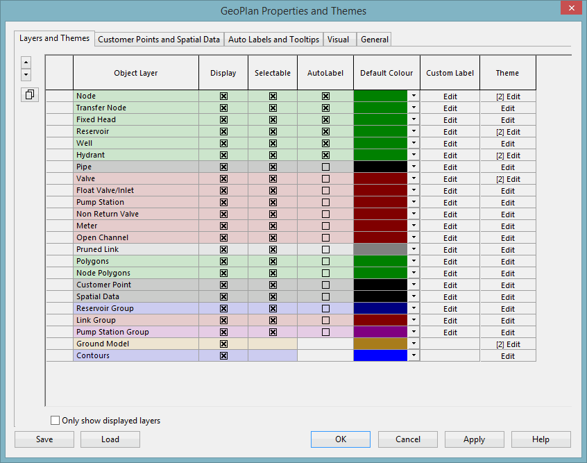

Finestra di dialogo Proprietà e tematismi planimetria - Pagina Layer e tematismi
Questa pagina consente di modificare le impostazioni di visualizzazione degli oggetti di rete e di impostare i tematismi. Gli oggetti e le etichette possono essere visualizzati o nascosti; I colori dei tipi di oggetto possono essere modificati. I tematismi degli oggetti possono essere impostati, modificati e salvati.
Per aprire questa pagina, fare clic con il pulsante destro del mouse sulla planimetria e selezionare Proprietà e tematismi. Potrebbe essere necessario fare clic sulla scheda Layer e tematismi.
Le impostazioni vengono utilizzate solo per la vista Planimetria corrente. Se la finestra Planimetria corrente viene chiusa, le impostazioni andranno perse (vedere comunque Proprietà modifica rete - Finestra di dialogo Opzioni di salvataggio).
GeoPlan Properties and Themes - Layers and Themes page
Opzione
Descrizione
Le frecce spostano le righe evidenziate verso l'alto e verso il basso.
Copy
Apre la finestra di dialogo Copia sottotematismi che consente di copiare i sottotematismi tra layer di oggetti diversi. Vedere Copia di un sotttematismo.
Nota: Per eseguire correttamente la copia dei tematismi, i campi devono corrispondere tra i layer dell'oggetto.
Colonna all'estrema sinistra (senza etichetta)
Se si fa clic in una cella di questa colonna, viene selezionata un'intera riga.
Una spessa linea nera orizzontale tra le righe indica la presenza di layer nascosti. È possibile visualizzare questi layer deselezionando la casella Mostra solo layer visualizzati in fondo alla finestra di dialogo.
Suggerimento: È possibile utilizzare i tasti MAIUSC e CTRL per selezionare più righe nel modo consueto.
Layer oggetto
In questa colonna sono elencati i seguenti elementi:
  • tipi di oggetti di rete
  • modello di terreno TIN
  • curve di livello
Visualizza
Se questa opzione è selezionata, il layer dell'oggetto di rete (incluse le etichette) viene visualizzato sulla planimetria.
Suggerimento: Tenere premuto il tasto CTRL mentre si fa clic su una casella di controllo per attivare/disattivare la visualizzazione del layer dell'oggetto di rete per tutte le righe attualmente selezionate.
Selezionabile
Se questa opzione è selezionata, gli oggetti nel layer sono selezionabili sulla planimetria.
Questa opzione può essere utile per limitare il numero di oggetti di rete restituiti quando si selezionano gli oggetti.
Nota: Questa funzionalità è valida solo per gli strumenti che richiedono di fare clic sull'oggetto. Gli oggetti in layer non selezionabili saranno comunque selezionabili utilizzando metodi indiretti, ad esempio lo strumento Selezione poligono, le query SQL e la selezione nelle griglie.
Etichetta automatica
Se questa opzione è selezionata, la visualizzazione delle etichette automatiche è attivata. Le etichette automatiche sono configurate nella pagina Etichette automatiche e descrizioni comandi della finestra di dialogo Proprietà e tematismi planimetria.
Suggerimento: Tenere premuto il tasto CTRL mentre si fa clic su una casella di controllo per attivare/disattivare la visualizzazione delle etichette automatiche per tutte le righe attualmente selezionate.
Colore di default
Il controllo a discesa in ogni cella consente di selezionare il colore con il quale il tipo di oggetto deve essere visualizzato sulla planimetria.
Suggerimento: I colori in questa colonna possono essere copiati e incollati usando rispettivamente CTRL+C e CTRL+V. La destinazione per l'operazione Incolla può essere un'altra cella colorata in questa applicazione o un'applicazione esterna, come un foglio di calcolo. Quando il colore viene incollato in un'applicazione esterna, verranno inseriti valori numerici anziché il colore effettivo. È possibile utilizzare i tasti MAIUSC e CTRL per selezionare più celle nel modo consueto.
Etichetta personalizzata
Facendo clic su Modifica viene visualizzata la finestra di dialogo Impostazioni etichetta personalizzata che consente di impostare etichette personalizzate per questo layer di oggetti.
Tematismi
Facendo clic su Modifica viene aperta la finestra di dialogo Editor temi layer che consente di modificare il tematismo di base (e creare o modificare i sottotematismi) per questo layer di oggetti.
Vedere Informazioni sui tematismi della planimetria e Gestione dei tematismi.
Nota: Il numero di tematismi correnti, incluso il tematismo di base, viene visualizzato tra parentesi quadre. Il [numero totale di tematismi] viene visualizzato solo per i layer degli oggetti che dispongono di sottotematismi.
Mostra solo i layer visualizzati
Se questa opzione è selezionata, i layer attualmente non selezionati per la visualizzazione nella planimetria (ovvero i layer per i quali l'opzione Visualizza è deselezionata), vengono nascosti nella griglia.
Questa opzione ha effetto solo sulla visualizzazione dei layer nella griglia (non sulla planimetria) e l'ordine del layer rimane invariato quando questa opzione è abilitata.
La presenza di uno o più layer nascosti è indicata nella colonna più a sinistra da una spessa linea nera orizzontale tra le righe.
Suggerimento: Utilizzare questa opzione per rendere più leggibile la griglia in questa finestra di dialogo, nascondendo i layer che non sono impostati per essere visualizzati nella planimetria.
Carica
Apre la finestra di dialogo Carica proprietà editor di rete, che consente di sovrascrivere le impostazioni correnti con le impostazioni di sistema di default.
Altri pulsanti Vedere Proprietà e tematismi planimetria per ulteriori informazioni sui pulsanti in fondo a ogni pagina di questa finestra di dialogo.
