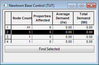

Vista Rapporto griglia (Livello di servizio - Cluster)
Questa vista visualizza un rapporto dei cluster di errori nel soddisfare un livello di servizio richiesto.
La vista viene generata come parte di un rapporto sul livello di servizio, quando l'opzione Mostra cluster di errori del livello di servizio è selezionata nella finestra di dialogo Rapporto griglia (livello di servizio.
Un cluster è definito come una raccolta di nodi in errore (o nodi con punti cliente in errore) connessi direttamente o tramite nodi non di domanda.
Elemento Descrizione
Colonne del rapporto sul livello di servizio per un rapporto sui nodi
Nella griglia è presente una riga per ogni cluster rilevato.
Numero di nodi: numero di nodi nel cluster.
Proprietà interessate: numero di proprietà associate ai nodi nel cluster.
Domanda media: il consumo medio fornito al gruppo di nodi durante il periodo di simulazione.
Domanda totale: il consumo totale fornito al gruppo di nodi nel periodo di simulazione.
Colonne del rapporto sul livello di servizio per un rapporto sui punti cliente
Conteggio punti cliente: numero di punti cliente nel cluster.
Trova selezionati (pulsante) Quando viene selezionata una riga nella griglia, facendo clic su di essa vengono selezionati i nodi o i punti cliente corrispondenti nella griglia Rapporto sul livello di servizio e nella finestra Planimetria.
