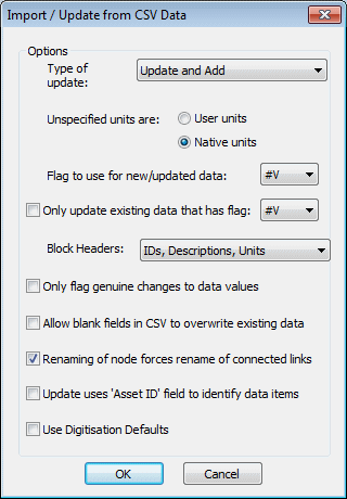

Finestra di dialogo Importa/aggiorna da dati CSV
Questa finestra di dialogo consente di impostare le opzioni durante l'importazione di dati da un file CSV o l'aggiornamento di elementi con controllo della versione esistenti con dati CSV.
I dati possono essere contrassegnati con un flag specifico se il campo non dispone già di un campo flag corrispondente nei dati CSV.
Per visualizzare questa finestra di dialogo, effettuare una delle seguenti operazioni:
Elemento Descrizione
File CSV
Se si fa clic sul pulsante con i puntini di sospensione viene visualizzata una finestra di dialogo standard Apri file, che consente di selezionare il file CSV da cui eseguire l'aggiornamento.
Nota: Questa opzione è disponibile solo quando si accede alla finestra di dialogo Importa/Aggiorna da dati CSV dall'editor Sequenza di attività.
Tipo di aggiornamento
Aggiorna e aggiungi Aggiorna gli oggetti di rete già esistenti nella rete e aggiunge gli oggetti non esistenti.
Elimina Utilizza i campi chiave primari dei dati CSV per identificare gli oggetti di rete da eliminare. Tutti gli altri campi vengono ignorati
Mista (in base al campo dati)
Consente di eseguire eliminazioni, aggiunte e aggiornamenti utilizzando lo stesso file CSV.
La modalità mista utilizza un campo aggiuntivo, Azione, nei dati CSV. Se questo campo contiene il carattere - (meno), l'oggetto di rete verrà eliminato come nell'opzione Elimina. Se il campo è vuoto, l'oggetto di rete viene aggiunto o aggiornato come indicato nell'opzione Aggiorna e aggiungi
Unità non specificate:
Unità utente
I campi che non contengono informazioni sulle unità verranno importati utilizzando le unità utente correnti.
Se i dati sono stati originariamente esportati da InfoWorks WS Pro, le eventuali unità utente vengono memorizzate solo per un utente specifico su un computer specifico. Per un utente diverso su un computer diverso, è responsabilità dell'utente verificare che le unità corrispondano.
Unità di misura native I campi che non contengono informazioni sulle unità verranno importati utilizzando le unità correnti. Quando si esportano dati per l'importazione o l'aggiornamento successivi, è consigliabile utilizzare unità native InfoWorks WS Pro per la portabilità.
Flag da utilizzare per dati nuovi/aggiornati:
Questo flag deve essere usato per i dati nuovi o aggiornati aggiunti alla rete dal file CSV. È possibile utilizzare il flag #V di default oppure utilizzarne uno creato in precedenza mediante la finestra di dialogo Flag definiti dall'utente.
Il flag scelto viene utilizzato se il campo CSV non dispone di un campo flag corrispondente. Se i dati CSV contengono un campo flag, viene utilizzato il flag dal CSV, anche se il flag non è impostato.
Aggiorna solo dati esistenti con il flag:
È possibile scegliere di aggiornare solo i dati della rete con il flag specificato qui.
Intestazioni blocco:
Selezionare il formato delle righe di intestazione della tabella nel file CSV dalle seguenti opzioni:
  • ID: selezionare questa opzione se nel file CSV viene incluso come intestazione solo il nome del campo del database.
  • ID, descrizioni: la riga Descrizioni verrà ignorata durante l'importazione.
  • ID, Unità: la riga Unità verrà letta dallo strumento di importazione. Al momento dell'importazione verranno utilizzate tutte le unità di misura idonee per un campo, altrimenti verranno utilizzate le unità scelte nella sezione Unità non specificate:
  • ID, descrizioni, unità: la riga Descrizioni verrà ignorata dallo strumento di importazione. La riga Unità viene letta e utilizzata come descritto in precedenza.
Contrassegna solo modifiche autentiche ai valori dei dati
Non imposta il flag se il parametro aggiornato non è stato modificato.
Consenti ai campi vuoti in CSV di sovrascrivere i dati esistenti
Non selezionare questa casella se i dati CSV includono solo dati modificati e si desidera che gli altri campi rimangano invariati.
I campi non elencati nel file CSV vengono completamente ignorati. Sono interessati solo i campi elencati nel file CSV.
La ridenominazione di un nodo obbliga a rinominare i collegamenti collegati
Selezionare la casella se i nomi dei nodi hanno subito delle modifiche e si desidera mantenere le informazioni sulla connettività.
Se non si sceglie questa opzione, le seguenti connessioni per i nodi il cui nome è stato modificato verranno perse:
  • informazioni sulla connettività di rete per i collegamenti connessi ai nodi
  • collegamento a qualsiasi dato di controllo associato a questo nodo
L'aggiornamento utilizza il campo Codice ID per identificare elementi di dati
Il campo Codice ID dell'oggetto nel database viene utilizzato in sostituzione dell'ID InfoWorks WS Pro dell'oggetto (ad esempio NodeID o USNode.DSNode.Suffix) quando si applicano le modifiche ai record esistenti e si identificano i record duplicati.
Usa default di digitalizzazione
Se questa opzione è selezionata, vengono utilizzati i valori di default di digitalizzazione per i campi degli oggetti di rete aggiunti che non hanno già un valore nel file CSV.
Salva
Salva tutte le opzioni selezionate nella finestra di dialogo e consente di aggiungerle alla sequenza di attività.
