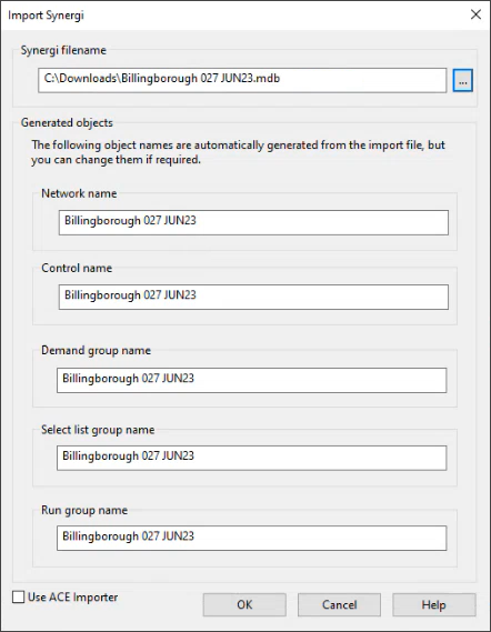

Finestra di dialogo Importa sinergia
I dati di Synergi Water sono disponibili in un file di database di Microsoft Access (. MDB).
Questa finestra di dialogo viene visualizzata quando si fa clic con il pulsante destro del mouse sul gruppo di modelli nella finestra Gruppo di modelli e si sceglie Importa Modello da file Synergi v4 dal menu contestuale.
Suggerimento: Per informazioni dettagliate sui dati letti dallo strumento di importazione Synergi IWWS e sulle eventuali impostazioni di default/conversioni imposte su questi dati, vedere l'argomento Note sulla conversione Synergi.
Per ulteriori informazioni sul processo di importazione, vedere Importazione di dati Synergi.
Utilizzare il pulsante per individuare il file .mdb di Synergi nella casella Nome file Synergi.
Le caselle dei nomi degli oggetti vengono automaticamente compilate con un generato dal nome file del database di Microsoft Access, ma il nome suggerito può essere modificato dall'utente.
