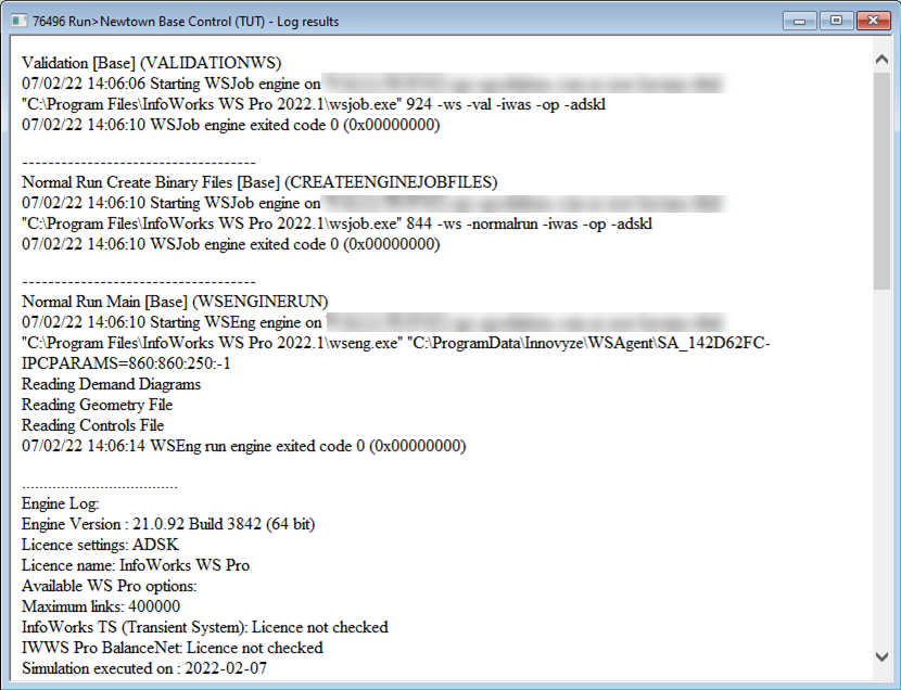

Vista Registra risultati
In questa vista vengono visualizzati i messaggi generati dal motore di simulazione durante la simulazione.
La vista viene visualizzata facendo clic con il pulsante destro del mouse su un oggetto della simulazione nella finestra Esplora risorse o nella finestra Gruppo di modelli, selezionando Apri come dal menu e scegliendo l'opzione Registra risultati (testo).
Suggerimento: Le informazioni in questa finestra possono essere salvate come file di testo facendo clic con il pulsante destro del mouse, selezionando l'opzione Esporta in file, scegliendo una directory, immettendo un nome di file, quindi facendo clic su Salva.
