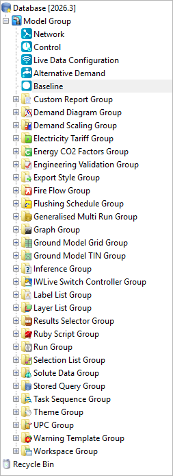

Vista struttura
Gli oggetti del database vengono visualizzati in una vista ad albero gerarchica:
Nota: Un'icona di rete, controllo o simulazione con stato Riservato verrà sovrapposta con un bordo arancione nella vista ad albero (ad esempio ) quando si lavora in un database cloud.
Per una descrizione completa del significato delle diverse icone visualizzate nella struttura, vedere Elenco degli oggetti di database.
Per informazioni dettagliate sull'uso degli elementi nella struttura, vedere Uso degli oggetti di database.
