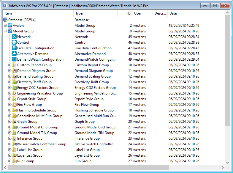

Finestra gruppo di modelli
Questa finestra è una rappresentazione gerarchica dei dati associati ad un gruppo di modelli. La finestra fornisce una serie di funzionalità per gestire il gruppo di modelli.
Per aprirla, selezionare Finestra | Finestra gruppo di modelli.
Elemento Descrizione
Barra del titolo
Mostra il database e il numero di versione.
Barra degli strumenti
Vista struttura
Up Su
Fare clic su questo pulsante per spostarsi in alto di un livello nella vista struttura.
Questo pulsante è disabilitato se il livello superiore (database) è già visualizzato.
RefreshAggiorna
Fare clic su questo pulsante per aggiornare la vista struttura tenendo conto delle ultime modifiche.
Show detail Mostra dettagli
Fare clic su questo pulsante per visualizzare o nascondere i dettagli per ogni elemento della struttura. I dettagli visualizzati sono i seguenti:
  • Tipo: tipo di elemento (ad esempio, rete)
  • Utente: nome dell'utente che ha creato l'elemento.
  • Descrizione: descrizione definita dall'utente aggiunta tramite la finestra di dialogo Proprietà dell'elemento
  • Data: data dell'ultima modifica dell'elemento.
  • Collegamento ipertestuale: il primo collegamento ipertestuale associato all'elemento tramite la finestra di dialogo Proprietà dell'elemento. Se all'elemento del database sono associati più collegamenti ipertestuali, verrà visualizzato anche "(Altro)" per indicare la presenza di ulteriori collegamenti ipertestuali.

Mostra il database, il gruppo o i gruppi di modelli e il relativo contenuto.
Inizialmente mostra solo nomi di oggetti, ma è possibile visualizzare i dettagli degli oggetti facendo clic sull'icona Show detail (Mostra dettagli) nella barra degli strumenti.
È possibile spostarsi in alto nei livelli della struttura facendo clic sull'icona Up (Su) nella barra degli strumenti. Per visualizzare un solo gruppo di modelli nella struttura, fare doppio clic sul nome.
È possibile aprire un menu contestuale per eseguire operazioni su un elemento nella vista struttura facendo clic con il pulsante destro del mouse sull'elemento.
Cestino L'ultimo elemento nella vista struttura è il Cestino. Gli oggetti eliminati vengono automaticamente inviati al cestino. Il numero tra parentesi indica quanti elementi sono contenuti nel cestino. Facendo doppio clic su questo elemento viene aperta la finestra Cestino, da cui è possibile ripristinare gli oggetti eliminati.
