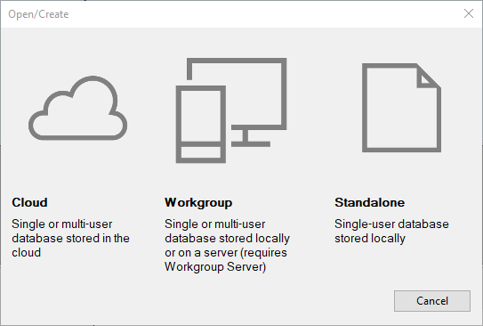

Questa finestra di dialogo consente di selezionare il tipo di database che si intende aprire, creare, aggiornare o per il quale ottenere l'identificatore.
Viene visualizzata quando si seleziona:
- Apri/Crea database o Apri un altro database nel menu File | Apri.
- Aggiorna database nel menu File | Aggiornamento database.
Sono disponibili le opzioni seguenti:
- Cloud: abilitato solo per le licenze Autodesk. Memorizza il database nel cloud. Questa opzione è disponibile per uno o più utenti.
- Gruppo di lavoro: il database viene archiviato in locale, sul computer locale oppure su un server. Per un database del gruppo di lavoro è necessario l'accesso a Workgroup Server. Questa opzione è disponibile per uno o più utenti.
- Indipendente: il database viene archiviato localmente sul computer locale. Questa opzione è disponibile solo per un singolo utente.
Quando si seleziona un'opzione, viene visualizzata la finestra di dialogo Apri database.
