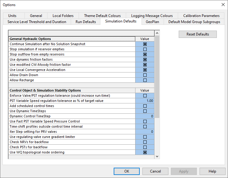

Finestra di dialogo Opzioni - Pagina Valori di default simulazione
Questa pagina consente di impostare i valori di default per i parametri di simulazione. I valori di default verranno impostati nella vista Pianifica esecuzione idraulica quando viene creata una nuova simulazione.
La pagina viene visualizzata scegliendo Strumenti | Opzioni e selezionando la scheda Valori di default simulazione.
Nota: Vengono utilizzati i colori per indicare se i valori di default sono in uso. Il blu indica l'impostazione di default. Il bianco indica che è attiva una nuova impostazione.

Opzioni idrauliche generali
Continua simulazione dopo nessuna istantanea della soluzione
Determina se la simulazione si interrompe o continua se il motore non è in grado di trovare una soluzione entro il numero massimo di iterazioni specificato nella vista Pianifica esecuzione idraulica.
Se la simulazione deve continuare, viene visualizzato un avvertimento nella finestra Esegui controllo. Questo avviso è riportato anche nei risultati del registro della simulazione.
Interrompi la simulazione se il serbatoio si svuota
