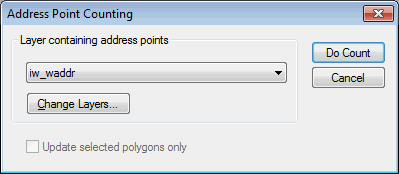

Finestra di dialogo Conteggio proprietà
Questa finestra di dialogo viene utilizzata durante la generazione dei conteggi delle proprietà per i poligoni utilizzando i dati punto di un layer GIS (file shp o tab).
La finestra di dialogo viene visualizzata quando si sceglie Conteggio proprietà poligono Da GIS dal menu Planimetria.
Selezionare il layer contenente i dati punto dall'elenco a discesa. Se il layer non è attualmente caricato nella finestra Planimetria, utilizzare il pulsante Modifica layer per caricarlo tramite la finestra di dialogo Controllo layer appropriata per il controllo della mappa.
