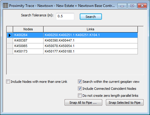

La vista Traccia di prossimità viene utilizzata come parte della procedura Traccia di prossimità.
La vista viene visualizzata scegliendo Planimetria
Strumenti di tracciamento
Traccia di prossimità quando è aperta una rete.
Lo strumento Traccia di prossimità tenta di rilevare i nodi (in genere con una sola condotta connessa, anche se è possibile scegliere di cercare i nodi con connessioni a più condotte) che si trovano entro una determinata distanza da un'altra condotta. Ciò potrebbe indicare un problema di connettività e il nodo dovrebbe essere effettivamente connesso alla condotta.
- Utilizzare il pulsante Cerca per cercare i nodi che si trovano entro la distanza di tolleranza di ricerca di un'altra condotta (per default, solo i nodi disconnessi o i nodi con una singola condotta connessa vengono inclusi nella ricerca).
- Ulteriori opzioni di ricerca sono disponibili nella parte inferiore della vista:
- Selezionare l'opzione Includi nodi con più di un collegamento per cercare i nodi con più di una condotta connessa
- Selezionare l'opzione Cerca all'interno della vista della planimetria corrente per cercare solo i nodi attualmente visualizzati nella planimetria
- Selezionare l'opzione Includi nodi coincidenti connessi per cercare i nodi coincidenti connessi da un collegamento. Questa opzione è particolarmente utile quando si importano da GIS oggetti che sono rappresentati come nodi in GIS, ma come collegamenti in InfoWorks (ad esempio le valvole).
- Selezionare l'opzione Non creare collegamenti paralleli di lunghezza zero per evitare la creazione di una condotta di lunghezza pari a zero quando i nodi coincidenti connessi da un collegamento vengono collegati tramite snap una condotta. Questa opzione, ad esempio, deve essere utilizzata quando si esegue lo snap a valvole importate da dati punto GIS.
- Selezionando uno o più nodi rilevati dall'elenco, verranno selezionati i nodi nella finestra Planimetria e verrà eseguito lo zoom avanti della vista su tali nodi.
- Fare clic sul pulsante Esegui snap alla condotta per tentare di connettere ciascuno dei nodi selezionati alla condotta adiacente.
- Fare clic sul pulsante Esegui snap di tutti gli elementi alla condotta per visualizzare l'opzione per connettere automaticamente tutti i nodi trovati dalla traccia di prossimità alle condotte adiacenti.
