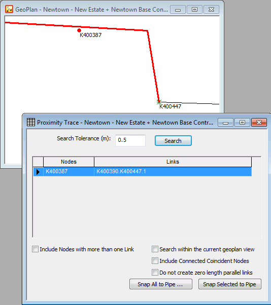

Esecuzione di una traccia di prossimità
  1. Con una rete aperta, scegliere Planimetria Strumenti di tracciamento Traccia di prossimità. Verrà visualizzata la vista Traccia di prossimità. Per apportare modifiche successive alla rete, è necessario estrarla.
  2. Impostare un valore di tolleranza di ricerca. L'impostazione di default è 0,5 m. Se lo si desidera, è possibile eseguire una traccia con il valore di default, quindi ulteriori tracce con valori più elevati, se necessario.
  3. Selezionare i nodi da includere nella ricerca utilizzando le opzioni della casella di controllo:

  5. Fare clic sul pulsante Cerca per elencare i nodi non connessi che si trovano entro la distanza di tolleranza di ricerca di un'altra condotta e che corrispondono ai criteri selezionati in precedenza.

Come eseguire lo snap automatico di tutti i nodi rilevati dalla ricerca di prossimità alle condotte
  1. Fare clic sul pulsante Esegui snap di tutti gli elementi alla condotta. Verrà visualizzata la finestra di dialogo Sposta nodo.
  2. Se necessario, selezionare un flag per le nuove lunghezze dei collegamenti.
  3. Utilizzare i pulsanti nella parte inferiore della finestra di dialogo per selezionare l'azione da eseguire per ciascun nodo:
    • OK tutti: esegue lo snap di tutti i nodi trovati nella ricerca di prossimità alle condotte adiacenti.
    • OK: esegue lo snap del nodo corrente alla condotta adiacente. Verrà visualizzata la finestra di dialogo Sposta nodo per il nodo successivo nell'elenco Traccia di prossimità.
    • Annulla: non viene eseguito lo snap del nodo corrente alla condotta. Verrà visualizzata la finestra di dialogo Sposta nodo per il nodo successivo nell'elenco Traccia di prossimità. Se si fa clic su OK tutti dopo l'annullamento, verranno elaborati solo i nodi successivi al nodo corrente nell'elenco.
Ogni nodo visualizzato nella griglia nella vista Traccia di prossimità viene collegato tramite snap alla condotta adiacente nel punto più vicino sulla condotta. Quando si utilizza OK tutto, verrà eseguito lo snap del nodo alla prima condotta nell'elenco Dividi collegamento esistente.
