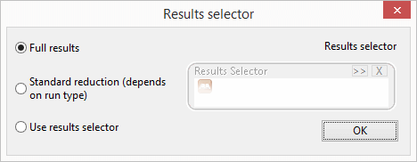

Finestra di dialogo Selettore risultati
La finestra di dialogo consente di scegliere se generare risultati completi o un sottogruppo di risultati per una simulazione.
La finestra di dialogo viene visualizzata selezionando il pulsante Selettore risultati nella vista Pianifica esecuzione idraulica.
Mostra immagine
Results Selector dialog
Elemento della finestra di dialogo Descrizione
Risultati completi
Questa è l'opzione di default. Questa opzione genererà i risultati completi per una simulazione.
Riduzione standard (dipende dal tipo di esecuzione)
Questa opzione è applicabile per le esecuzioni di and Critical Link Analysis (CLA) Normale.
Questa opzione genera un sottogruppo di risultati per una simulazione. Il sottogruppo è stato predeterminato per tipi specifici di simulazione e non può essere personalizzato dall'utente. Per ulteriori informazioni sul sottogruppo di risultati incluso quando questa opzione è selezionata, fare riferimento ai risultati per le simulazioni normali and CLA.
Usa selettore risultati Questa opzione consente di rendere disponibili i controlli nell'area Selettore risultati.
Selettore risultati
Questa funzionalità consente di utilizzare un sottogruppo di risultati predeterminati. Il sottogruppo di risultati è specificato in un elemento del selettore dei risultati.
Per utilizzare questa funzionalità, deve essere già presente un gruppo del selettore di risultati contenente un elemento del selettore di risultati nel gruppo di modelli.
Trascinare l'elemento del selettore di risultati desiderato in questa casella oppure utilizzare il pulsante Sfoglia Browse per selezionarne uno. È possibile rimuovere l'elemento da questa casella facendo clic sul pulsante di eliminazione della selezione Delete Selection.
